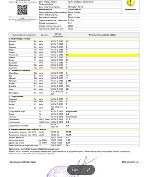

Популярное сообщение АлексейА 426 Опубликовано: 22 марта 2021 Популярное сообщение Поделиться Опубликовано: 22 марта 2021 Castrol EDGE Professional LL III 5W-30 + ArmActiv® отработка Skoda Kodiaq 2,0 TDI после 10 000 км Масло: Castrol EDGE Professional LL III Titanium FST 5W-30 (504/507) (замена у ОД) Автомобиль: Skoda Kodiaq 2,0 TDI Общий пробег на одометре: 36200 к концу интервала. Пробег на масле: 10 000 км Моточасы: 240 мч Израсходованное топливо: неизвестно Доливки масла: не доливал. Присутствие отложений в двигателе ДО: нет. Присутствие отложений в двигателе ПОСЛЕ: так же и осталось. Автозапуск по времени: не использовался Наличие чип-тюнинга: нет. ГРМ: ремень Предпусковые подогревы: до -10 как догреватель, после -10 10-15 минут Период эксплуатации: с июля 2020 года по март 2021 Срок эксплуатации: примерно 7,5 месяцев Топливо: ДТ, Лукоил, татнефть, Гзпром Режимы: не знаю. Фильтр масляный: оригинал Фильтр воздушный: оригинал Марка антифриза: оригинал Объем заливаемого масла: примерно 5,5 Отбор масла: шприцем жане 150мл через щуп. Отбор масла проходил теплого двигателя. Что было до этого масла: такое же масло только купленное в магазине, а не у ОД (замененное на 5 тыс без замены фильтра ,масло откачал через щуп) Промывка промывочным маслом: не делаю. Присадки: ArmActiv® (1000 км до замены масла, затем замена масла и добавка присадки в кол-ве 100% от рекомендованной дозы) Это масло повидало больше чем остальные, сначало была поездка на юга с температурой около 30, плюс зима с морозами до -18 (при которых а/м заводился). Ранее:Castrol EDGE Professional LL III 5W-30 отработка Skoda Kodiaq 2,0 TDI после 10 130 - Лабораторные анализы отработок - Дизельные двигатели - Форум oil-club.ru - Выбор моторных масел, трансмиссионных жидкостей, антифризов, топлива, смазок. Форум экспертов и любителей. (oil-club.ru) Castrol EDGE Professional LL III 5W-30 отработка Skoda Kodiaq 2,0 TDI после 10 000 - Лабораторные анализы отработок - Дизельные двигатели - Форум oil-club.ru - Выбор моторных масел, трансмиссионных жидкостей, антифризов, топлива, смазок. Форум экспертов и любителей. (oil-club.ru) 8 Цитата Ссылка на сообщение Поделиться на других сайтах
