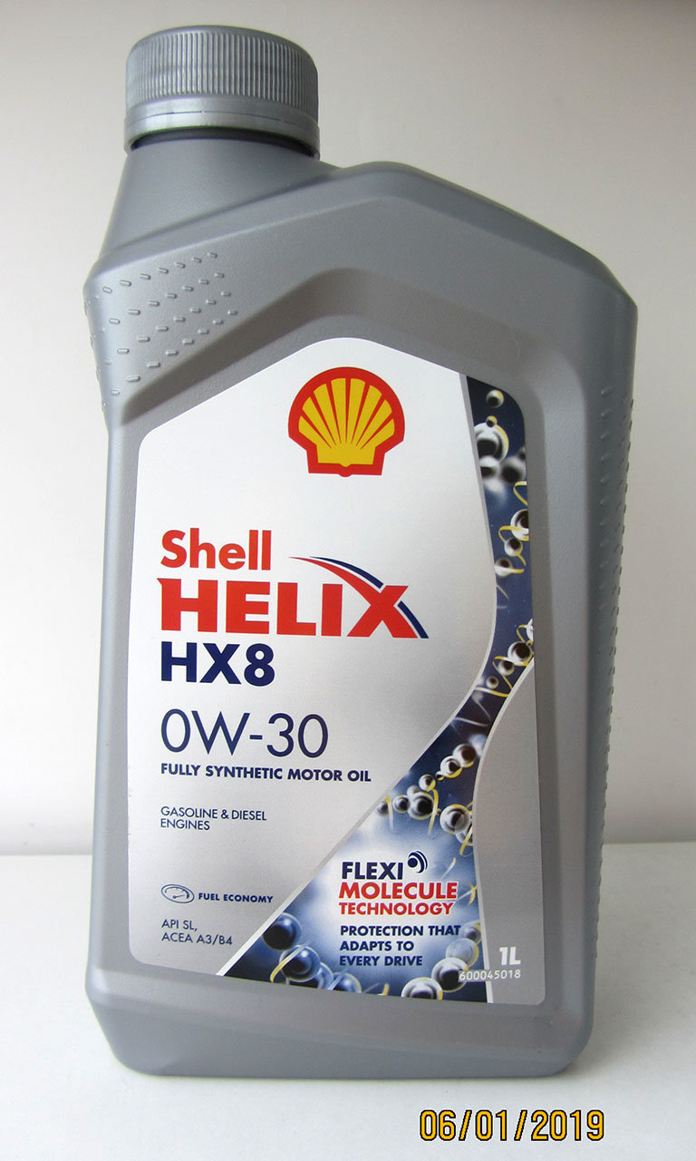

Shell Helix HX8 0W-30 свежее за анализ спасибо форумчанам inzhener, madis, Projector, kachok79.
Масло приобреталось в emex у поставщика VODA по цене 661р.
Shell Helix HX8 0W-30 (VOA BASE) копия.jpgShell Helix HX8 0W-30 1.JPGShell Helix HX8 0W-30 2.JPGShell Helix HX8 0W-30.jpg
Масло заявлено как: API SL, ACEA A3/B4; VW 502.00/505.00, MB-229.5.
1) Полное соответствие стандарту SAE по вязкости и динамической вязкости при -35С. Это масло можно назвать 0W-30.
2) Вязкость при 40С = 67,1 - как у всех 0W-30 ACEA A3/B4. Нельзя назвать супер-экономичным среди 0W-30, но по сравнению с 5W-40, экономия топлива будет значительной.
3) Вязкость при 100С = 12,23 - густая для 0W-30, но в пределах стандарта. Судя по вязкости, эта нулевка больше в защиту от износа, нежели экономию топлива. "Крепыш 0W-30".
4) Щелочное число очень высокое = 12,6. C таким щелочным числом, масло приобретает запас по сработке при длинных интервалах смены, а так же хорошие моющие/нейтрализующие свойства.
5) Зольность сульфатная = 1,28 - нормальная для своего класса ACEA A3/B4. Не сильно высокая, хотя и не 1.15, как обычно привыкли видеть у масел MB 229.5.
6) Температура вспышки = 224С - стандартная. Кто то скажет "ждал большего от GTL". Все дело в том, что низковякие базовые масла GTL, не сильно то отличаются термостабильностью. Для 0W-30 это нормально.
7) Температура застывания -52С - не плохо. Масло похоже действительно на GTL, на гидрокрекинге это сделать трудно (хотя возможно). Можно не боятся суровых морозов. -52С при густой вязкости на горячую (12.23cst) - это довольно полезное свойство. Например, для автомобилей VAG или Mercedes которые эксплуатируются в условиях климата Сибири.
8) Вязкость имитации холодной прокрутки стартером при -35С = 5830 мПас - в стандарт SAE вписывается. До -35С гарантирован безопасный пуск двигателя.
9) Испаряемость масс NOACK = 9,7 - удовлетворяет требованиям MB 229.5.
10) Содержание серы = 0,259 - если учесть что у масла очень высокое щелочное число, то отсюда и сера в большинстве своем. Сера кстати не высокая. Чистые базовые масла GTL дали небольшое ее снижение. Все это положительно должно сказаться на медленной сработке Shell Helix HX8 0W-30.
11) Пакет присадок довольно оригинальный, предполагаю рецептура Infineum. Используется кальций + магний в качестве моющей присадки. Фосфор + цинк в качестве противоизносной присадки. Органический молибден (MoDTC) придает экономию топлива, дополнительно снижает износ. Бор в качестве дисперсанта удерживающего частички загрязнений во взвеси (возможно что то еще из улучшайзеров на основе бора).
ИК спектр Фурье, в данном случае он мне ничего полезного не сказал - упускаю.
Вывод: Масло из разряда крепких 0W-30. Очень высокие моющие свойства. Крепкая, густая рабочая вязкость. Хорошие низкотемпературные характеристики - температура застывания -52С. Интересный и уникальный (пока) пакет присадок на основе кальция + магния. Масло похоже действительно создано на GTL базовых маслах, что приравнивается к полной синтетике. Все протестированные параметры говорят о том, что масло соответствует заявленным спецификациям ACEA A3/B4, MB 229.5 и VW 502/505. (описал torcon)

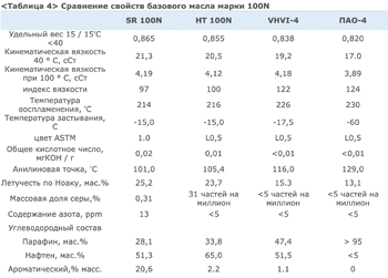

14 минут назад, Inzhener сказал:
ИМХО, если 0w30 и 5w30 сделаны на одном пакете присадок, и условно на одинаковой базе (чистый гидрокрекинг без эстеров, ПАО и т.д.), то у 0w30 есть преимущество в виде более высоких низкотемпературных хапактеристик. Но это преимущество перетекает в недостаток - 0w30 делается на более жидких базах, а это, в свою очередь, ведет к увеличению количества загустителя, что при длительном интервале замены (пробег, часы, кол-во израсходованного топлива) может негативно сказаться на отложениях в двигателе.
P.S. Я не беру сейчас в расчет качество загустителя.
Воооот!!! Вот я тоже примерно то так для себя представлял. Только с разницей в том, что у 0-30 и 5-30 базы разные. Что 5-30 раз она менее морозоустойчива содержим меньший процент чистой синтетики и больше кряка, то есть в ней вязкость базы обеспечивается больше за счет (как бы тут правильно выразится что б не запинали) естественной минеральной составлющей. А в 0-30 больший процент чистой синтетики для морозоустойчивости, но 30я вязкость обеспечивается за счет искусственного загущения при помощи большего процента полимерного загустителя. Но беда полимерного загустителя в том что при продолжительных нагрузках со временем он проседает и вязкость масла снижается (что показывают тесты Торкона на форсунке Бош). А вот естественная минеральная вязкость  в базе 5-30 более устойчива к нагрузкам и проседает по вязкости гораздо меньше. Вот поэтому при наличии в линейке 0-30, производитель предлагает еще и 5-30, для случаев когда морозоустойчивость не важна, но зато важнее устойчивость масла к нагрузкам.
Прошу не придираться, всё что я написал выше это лишь мое представление, я не спец по маслам. Если кто то может рассказать как это выглядит на самом деле, буду благодарен за полученные знания
Vitaly77 нет
0-30 можно сделать на более вязких базах чем 5-30, если в 0-30 гтл или пао, а в 5-30 крекинг
вязкие базы это не равнозначно хуже текучие на холоде.
Это зависит от состава базы больше.
Чем больше в базе парафинов - тем лучше она течет на холоде. А КВ100 при этом может быть одинаковой
а самое смешное, что и полимера в 5-30 может оказаться больше, так как и полимеры тоже разные
так что в 10 раз напишу
нет никакой четкой связи между грейдом типа Хх W - Yy (ж300) и понятием о качестве или превосходстве
16 минут назад, Аргентум сказал:
Vitaly77 нет
Ну вот, значит я примерно правильно представляю суть этой разницы, судя по тому что вы написали в первой строчке.
По таблице с сравнении более наглядно всё представлено, теперь у меня какое то понимание появляется. Спасибо за развернутый ответ!!!
