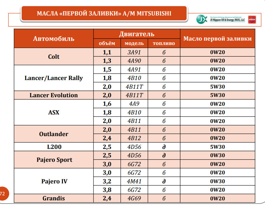

21 ноября 20188 г 6 часов назад, nike1003 сказал: а есть еще какие варианты масел ?) Можно вполне продолжать лить тот же А5, что и в старый П4 либо всё таки использовать 0w20 как масло первой заливки например Idemitsu Zepro eco medalist 0w20 toyota 0w20 в красной банке Wolf D1 0w20 Shell ultra 0w20
