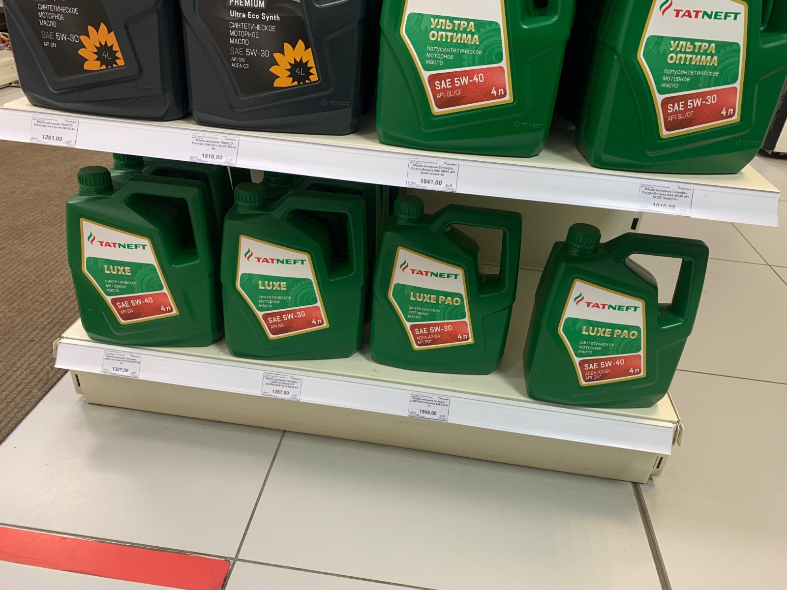

24 марта 20224 г 04.03.2022 в 10:21, torcon сказал: те у кого есть заправки Татнефть в городе, по пути заедьте посмотрите сколько оно стоит? А то я видос хотел выпустить - описать масло, а там цена у меня старая 1700р 4литра. Ставрополь, 23.03.2022, 849 руб/литр
25 марта 20224 г 19 часов назад, Krumpumpesss сказал: Ставрополь, 23.03.2022, 849 руб/литр Да ФАСу вообще насрать на цены запчастей и расходников для ТО. Думаю, что и по 1100 за литр увидим.
25 марта 20224 г Давно слежу за обсуждениями про Татнефть Luxe PAO и именно 5W30 Долго думал над этим вопросом и. Год назад прикупил 10 литров этого масло вышло 5400р и весь год на нём ездил, брал с таким расчётом чтоб можно было доливать. Автомобиль Subaru Outback 2.5Л атмосферник, масло подъедает (элипс в цилиндрах и намыты края поршней, особенность конструкции ) поэтому доливы. Маслом очень доволен. Нынче смотря на сегодняшнюю ситуацию, решил вместе с друзьями прикупить бочку 200л. получилось где то по 500 р /литр. В общем и мне хватит и людям если надо можно продать. Но по разговору с менеджером на сегодняшних день при покупке бочки 200 л цена уже поднялась до 600-630 р за литр. говорит завод поднял цены, А что будет дальше покажет Время,
26 марта 20224 г 36 минут назад, Azunay сказал: Цены пока адекватные Ну вы там рядом - наверное, поэтому...
26 марта 20224 г 3 минуты назад, Paulson сказал: Ну вы там рядом - наверное, поэтому... Практически да , в Йошкароле это было
