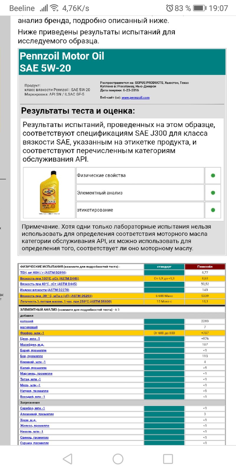

2. Pennzoil Ultra 5W-20
3. Pennzoil Platinum 5W-20

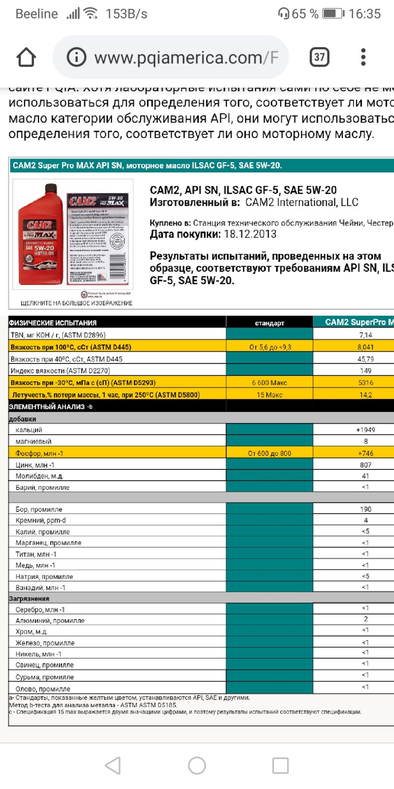

Ну что вы хотите сказать, что вот эти 2 масла (возьмём их для примера) хуже отработают 100м/ч, чем Амсойл 300м/ч и засрут мотор отложениями сильнее? Или износ по металлам на них за этот интервал будет выше?
