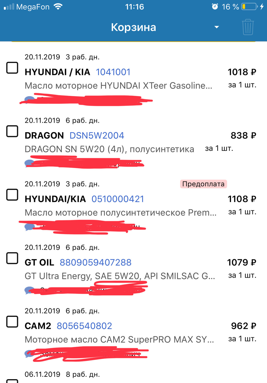

Хорошо...не до 900, а расширим до 1200
5 минут назад, Илья09 сказал:
GS-Oil
XTeer
САМ2
Лукойл
Sintec
Это навскидку...
900руб канистра ? Это где такие цены?

Навскидку первые попавшиеся варианты
Чем они плохи? Свои 200 м/ч отходит любое из них
и это 5-20. Добавить 5-30?
Изменено пользователем Илья09
А если выбирать по акциям в гипермаркетах, то ещё варианта 3-4 легко добавится.
