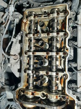

Меняю сейчас прокладку клапанной крышки и прокладки свечных колодцев. Зафоткал картину под крышкой.
Пробег 166. С новая и до февраля тотал хкс. Затем Синтек 5w30, Полимериум хпро2, Зик зеро 0w20, сейчас Полимериум хпро 1.
Что скажите коллеги?

20 минут назад, Com сказал:
Какие были интервалы замены масла (километры/моточасы)?
55 минут назад, Роман 73 сказал:
На Тотале в среднем не более 7 тысяч и 250 м/ч.
Последние смены после февраля до 200 м/ч. На пробег не смотрю. Езжу редко на этом авто сейчас.
Com чистенько опрятненько и красиво. на кулачках есть выработка. для 166 огонь
зы, для виктора vv будет очень показательно по тоталю
Изменено пользователем to_to

10 часов назад, Com сказал:
На Тотале
Я тоже откатал на нем 180к на спортаже и 200+ на ма6ке. Вопросов нет к этому маслу. Если бы не ценник, то заливал бы его и дальше не задумываясь
Изменено пользователем krokodilgena
8 часов назад, to_to сказал:
