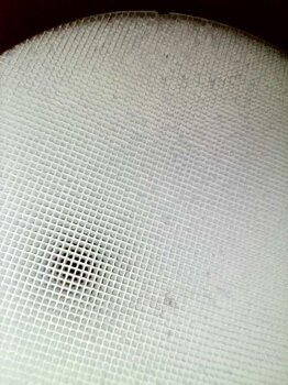

Всем здравствуйте. Хочу узнать совет разбирающихся в теме. Как по вашему мнению стоит уже удалить катализатор или можно ещё ездить? Двигатель G4NA, пробег 124k.
