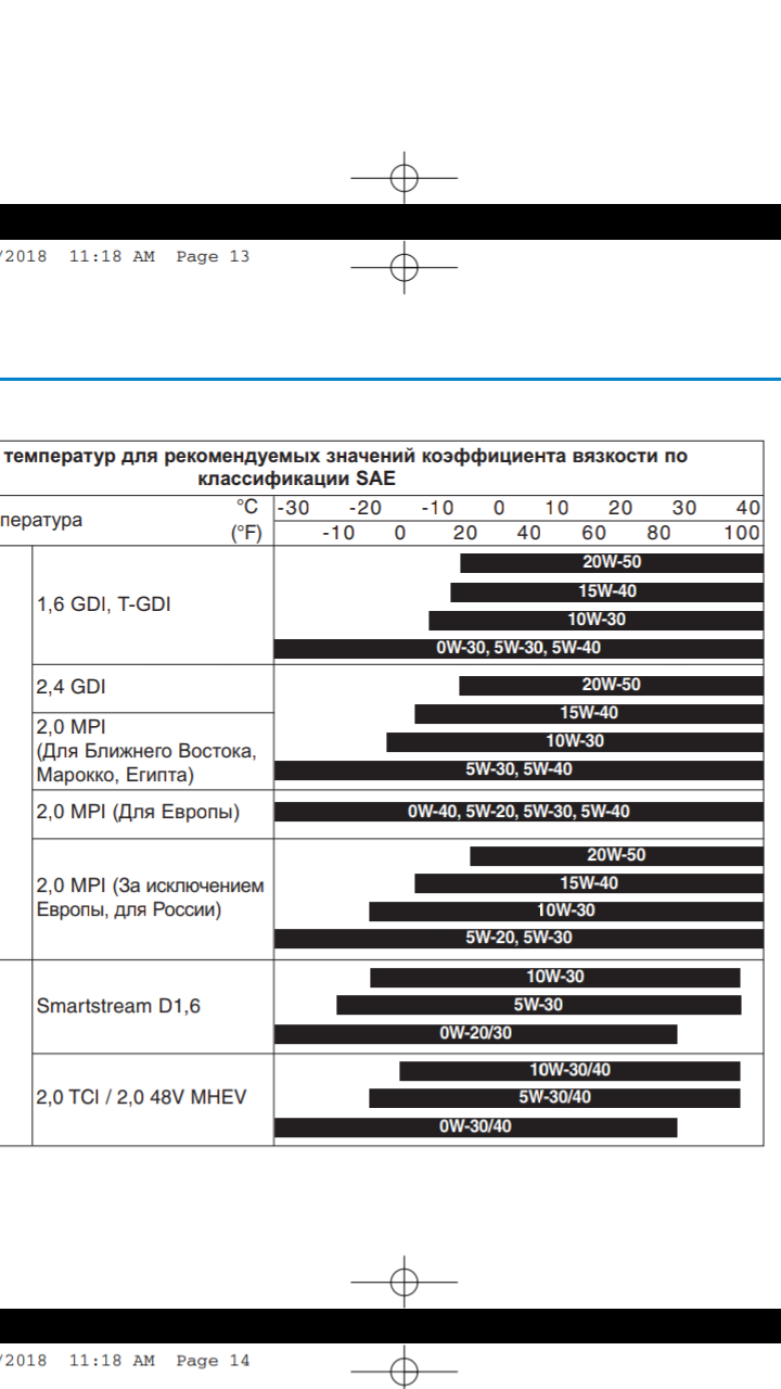

Короче допуски по маслу такие же для России остались, на фото информация из руководства по эксплуатации, про 0W-30 с допуском А3 было написано в сервисной книжке, я думаю в выборе масла руководство главнее т.к. оно идет под конкретную модель, а сервисные общие и их дилер заводит. Хотя на оф сайте hyundai есть подбор масла и он выдает 0W-30, вообще короче не понятно

Забавный мануал :D
Это ж надо - сначала на одной странице написать допуски ILSAC или ACEA A5/B5. А далее - помимо вязкостей, удовлетворяющих этим допускам - 5W-20/5W-30/10W-30, ещё и написать вязкости 15W-40, 20W-50, которые НУ НИКАК не могут иметь ILSAC или A5/B5. Кстати, любимой вязкости наших "суперблоргеровмехаников" 5W-40 в мануале для РФ нет... И уж совсем поражает наличие нулёвки для Европы, но НЕ для России :shok: Воистину, кто-то был пьян :D
19 часов назад, Илья09 сказал:
У меня тоже в сервисной 0w-40 в топе.
Рекомендации масла в сервисной вообще не стоит смотреть - это голимая реклама с учётом интересов оф. дилера в стране...
У меня, например, согласно сервисной надо лить только Mobil1, и только 0W-40. При полном отсутствии этой вязкости в мануале :D
21 час назад, Dmitrii42647 сказал:
Кстати, очень хороший круглогодичный вариант в эти моторы. Если с допусками A5 или C2 или ILSAC...
