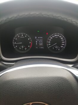

Роман 73 14 154 Опубликовано: 20 июня 2022 Поделиться Опубликовано: 20 июня 2022 2 минуты назад, Mefistоf сказал: Вообще изначально про показания БК я написал с отсылкой на то, что им доверять не очень стоит, особенно когда ставятся под сомнения чьи-то цифры расхода топлива. Только и всего Я понял, вообще я тут не в первый раз слышу от некоторых ВАГоводов, а теперь вот от Субаруводов, что у меня то ELM даёт неправильные показания, теперь вот бортовой компьютер врёт, ну что я могу сказать вам всем - пишите исчё, я всё читаю))) 1 Ссылка на сообщение
FSanek 1 241 Опубликовано: 20 июня 2022 Поделиться Опубликовано: 20 июня 2022 1 час назад, Роман 73 сказал: что у меня то ELM даёт неправильные показания, елм то ясно, штука хорошая и нужная, а расход топлива лучше все таки по старинке, чекать по чекам.. 2 Ссылка на сообщение
golden-wind 43 Опубликовано: 20 июня 2022 Поделиться Опубликовано: 20 июня 2022 Mefistоf Натыкался на несколько отзывов (сейчас ссылки не найду) о погрешности в 10% у показаний расхода БК на Sportage третьего поколения. Во всех случаях погрешность уходила после смены заправки. У меня БК сейчас показывает 10.x L / 100 km (лето, город, кондиционер, микс масел с итоговой вязкостью как у 0W-30), что плюс-минус сходится с тем пробегом, который у меня получается между заправками. "Плюс-минус" потому, что езжу мало, заправляюсь редко, и у машины предыдущий владелец оставил подарочек в виде замятого бензобака. Вообще, расход топлива может высчитываться либо из дельты между уровнями топлива "сейчас" и "100 км назад", либо из числа срабатываний форсунок — производительность форсунок известна, время работы тоже. У обоих способов есть свои минусы. Да и алгоритмы подсчёта скользящего среднего тоже разные бывают. Ссылка на сообщение
hik 1 130 Опубликовано: 20 июня 2022 Поделиться Опубликовано: 20 июня 2022 (изменено) 1 час назад, golden-wind сказал: Во всех случаях погрешность уходила после смены заправки. 1.Чем больше машина работает не хх тем больше будет погрешность. 2.Степень засорения форсунок. 3.В отличии давления топлива от номинала. 4. На сколько вас, надули на заправке. Для каждого авто, она индивидуальна. Самый точный расход топлива по датчику уровня топлива, или замером до полного, расхождение с бк 10-15% Изменено 20 июня 2022 пользователем hik 1 Ссылка на сообщение
golden-wind 43 Опубликовано: 20 июня 2022 Поделиться Опубликовано: 20 июня 2022 28 минут назад, hik сказал: Самый точный расход топлива по датчику уровня топлива, или замером до полного Это будет самый точный усреднённый расход за конкретный промежуток. БК всегда скользящее среднее считает, потому что счётчику надо постоянно обновляться. Ссылка на сообщение
hik 1 130 Опубликовано: 20 июня 2022 Поделиться Опубликовано: 20 июня 2022 8 минут назад, golden-wind сказал: Это будет самый точный усреднённый расход за конкретный промежуток Ну да, я это имел ввиду, чем короче тем точнее. Ссылка на сообщение
