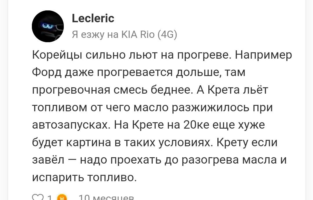

Kalinidos то, что корейские 2,0л G4NA прилично льют бенз при прогревах - это к бабке не ходи, можно посмотреть по анализам отработок. Т.к Креты бывают и 2,0л и 1,6л (у Евгена, как известно 1,6л), то возникает вопрос - про Крету с каким мотором речь, интересно? Не помню, 1,6л тоже льёт? Надо глянуть отработки
15 минут назад, Роман 73 сказал:
Давно тоже говорю, что льют по зиме наши моторы бенз в горшки в приличном объёме. Я это и по запаху выхлопа в первую минуту-другую чую (зависит от крепости мороза), и отработку откачанную из картера в начале марта в 2017г. вынюхивал с пристастием - пёрло голитмым тяжёлым запахом бенза. И отработка того же Тотала HKS 5-30 становилась очень жидкой после зимы против свежего, это я заявляю со всей твёрдостью полученного личного опыта. Такая отработка даже на проморозке показывала много лучшие результаты по текучести против свежих масел, я и видео когда-то выкладывал в соответствующих темах.
А вот наш модер Pavel_NSK всё одно заверяет, что наши моторы не льют бенз в горшки, а только делают вид, что так поступают, :Dи это в сравнении с разными другими моторами иномарочного автопарка.
Вот и думайте, как быть с 0-20 в зиму в эти проблемные моторы при таком серьёзном разжижении масла. Сам пока не лил в чистом виде 0-20 в свой мотор, в Питерском климате особо нет в этом нужды, но чё-та великого желангия не испытываю, на всякий случай. В прошедший сезон дурканул - миксанул М1х1 5-30 (3л) с QSUID 0-20 (1л), так сказать, понизил вязкость малёхо.
