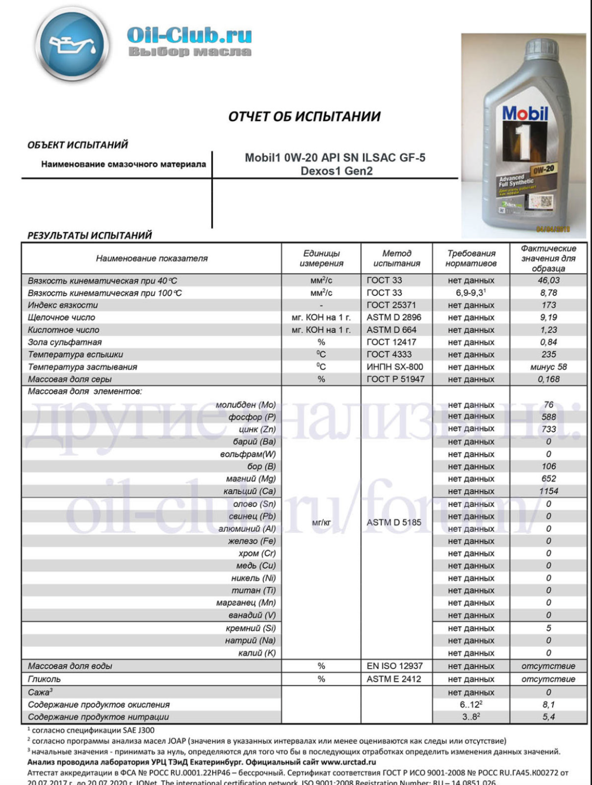

База у обоих одинаковая. Сейчас синтек 2 000 руб. стоит за 4 литра. Мобил за 4 000 руб. улетел за тот же объем
281487519_2022-03-1319_57_08.thumb.png.48dadf6d5f5d4a2d0b0114500307682a.png912512974_2022-03-1319_57_46.thumb.png.fd4ed17b17ae0c6eb8f8145ce79a0590.png
Позвольте спросить - база одинаковая , вы ничего не путаете ? И какая у кого база ?

16 часов назад, DRON 33 сказал:
В обоих присутствует гидрокрекинг. Если конечно менять масло каждые 15 000 и выше, возможно и не стоит использовать масло от Sintec
