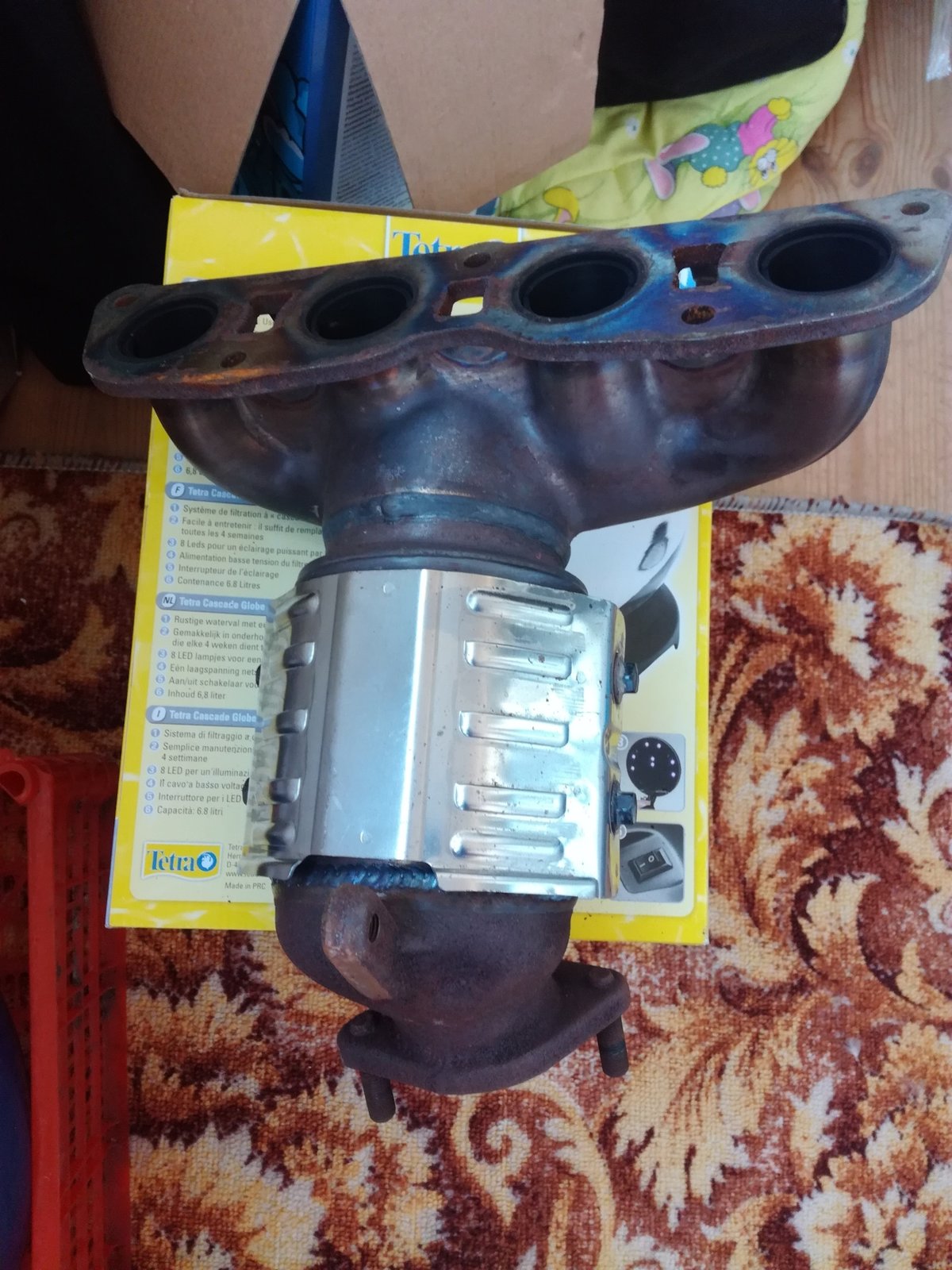

Вот коллектор с вырезанным катом со спортейджа 4. На крету станет, может кто в курсе?

Все это так, но вырезанный кат это лишение гарантии. И где гарантии, что задиры на g4na из-за катов, а не из-за локального перегрева ЦПГ, как многие тут считают?
1 минуту назад, alex323 сказал:
Задиры из-за ката получить - это надо ещё очень сильно постараться. Например, поездить две недели с горящим чеком :shok:, как здесь:
P.S. А в G4KD вроде расположение ката вообще этому не способствует.

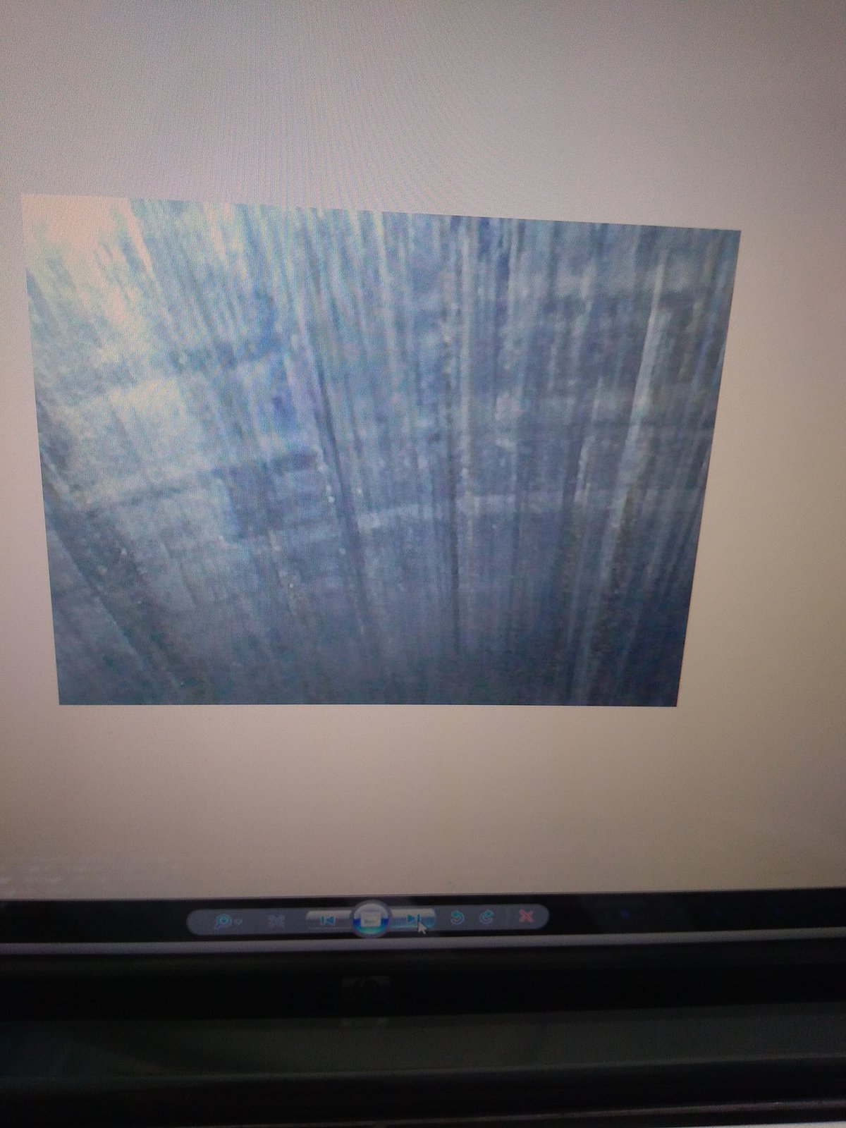

Вадим_69 ничего подобного. Быстро задирает. Отличие в том, что задиры так же находятся и в зоне работы компрессионного кольца и выше(первое фото). Задиры поршневой не по вине ката фото 2.
Отчетливо видна разница в характере повреждений. От посторонних предметов образуются риски глубокие, порой одиночные. А от поршня размазанные повреждения, с элементами переноса алюминиевого сплава.
