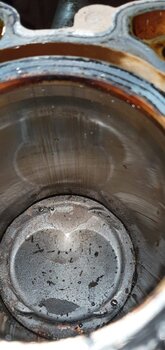

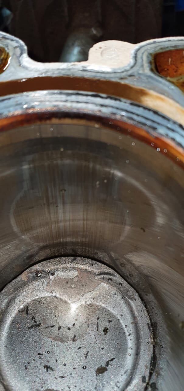

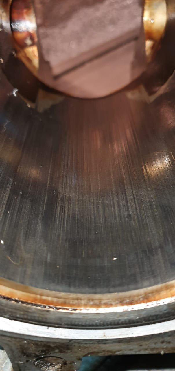

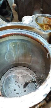

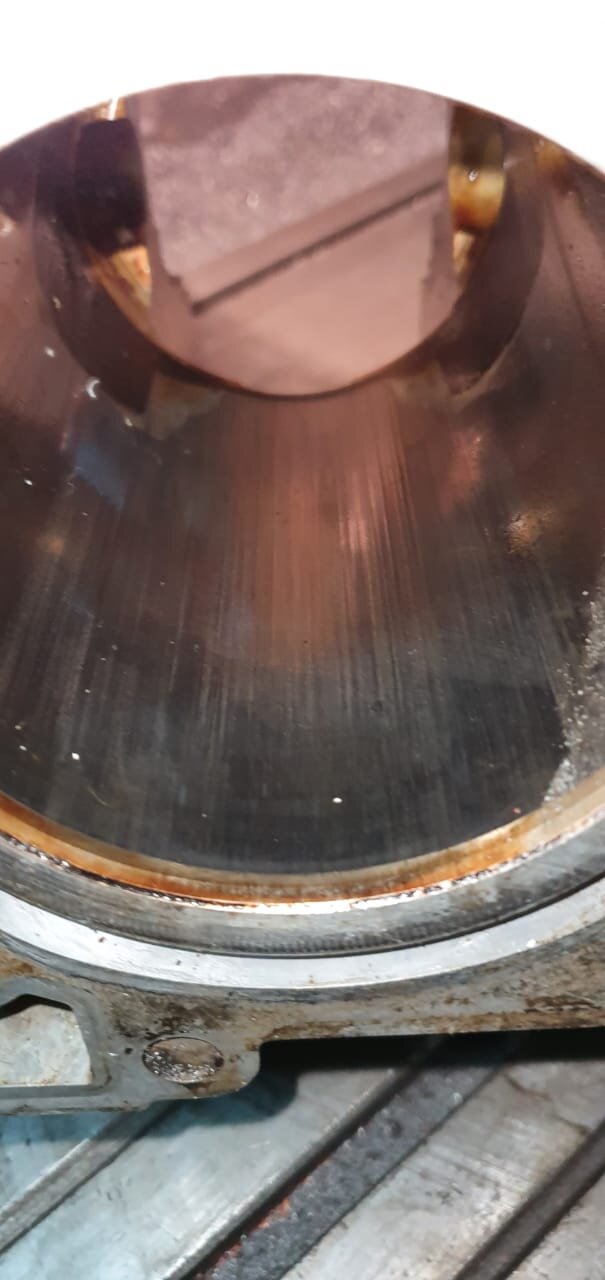

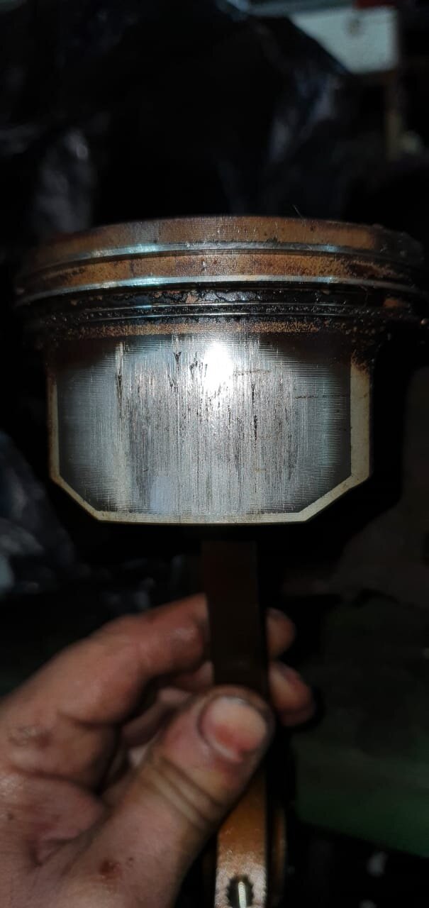

Держи эндоскопию c другого NA на 160 000.
IMG-20210216-WA0004.jpg  IMG-20210216-WA0001.jpg  IMG-20210216-WA0003.jpg  IMG-20210216-WA0002.jpg  IMG-20210216-WA0006.jpg
1 час назад, ugentar сказал:
sanchezz Этот уже задрало, тот наверное еще хуже.
Тот конфетка,  у него побеги только по трассе.  А у этого катколлектор забился и  прихватило, особенно, 3 цилиндр.
sanchezz , я вот ещё и ещё раз вижу фоты задранных моторов 2,0л обеих модификаций, и понимаю ещё один, в общем-то давно заметный конструктивный косяк ЦПГ этих моторов - это форма поршней и величина площади их юбок. Уверен почти на 150% , что добавь им длинны хотя бы 1 - 1,5 см, и уширить  по окружности до примерно 2см, тем самым увеличив опорную площадь для поршней, то этих дурацких задиров вероятность снизилась бы просто в разы!!! Да, увеличился бы несколько вес поршневой, пропали кобылки в количестве 10 -15  штук, но ходимость моторов ощутимо бы выросла! НО, кому же это надо или выгодно? Только конечному пользователю, автопроизводителю эти вещи не интересны, ему нужен маркетинг его товаров.:Cherna-facepalm:
