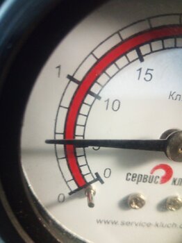

У другана на Гранд Чароки "вылезла" компрессия:
1ц, 2ц, 3ц - 18,  4ц - 5,3  5ц - 13,8  6ц - 18,5
Пробило прокладку ...
И как обычно, я в Заполярье. Будет менять прокладку и "слёзно умоляет" дать ему "дозу" для выравнивания компрессии после ремонта.
Так что скоро будет реальное практическое применение на серьёзной дорогой машине.
Ну и ессно будут замеру до заливке, после 500 км., после 1500км. А там как "пойдёт".

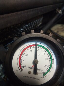

Что б никто не подумал бла, бла, бла...
Фото 1 - на 1,2,3 ц. показания одинаковые, дальше 4ц, 5ц, 6ц.
Сергей Правдин, подскажи - в редуктора RX 350  можно добавлять и какой состав?
С учетом роста цен решил машинку поберечь. Оказалось масло в них надо менять каждые 40 тыс по регламенту Тойоты, а официалы и через сотню не меняют. Узнал про это неделю назад. Занялся машинкой, сразу везде добавлю и в ДВС и в коробку и в редуктора. В ГУР  пока не рискну
02.09.2021 в 18:31, Aleksszlat сказал:
Движуха пошла ...
