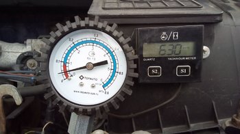

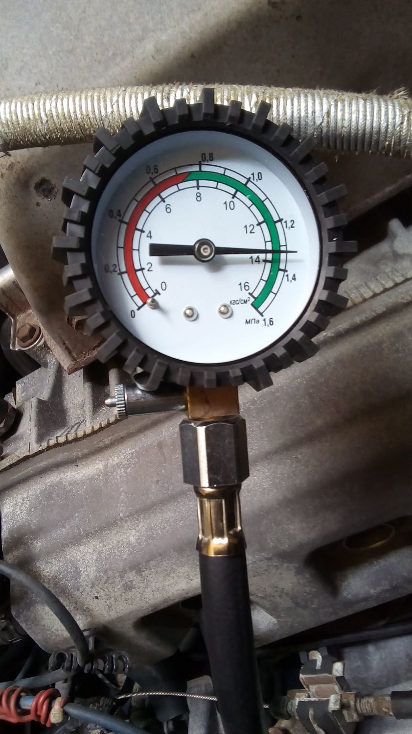

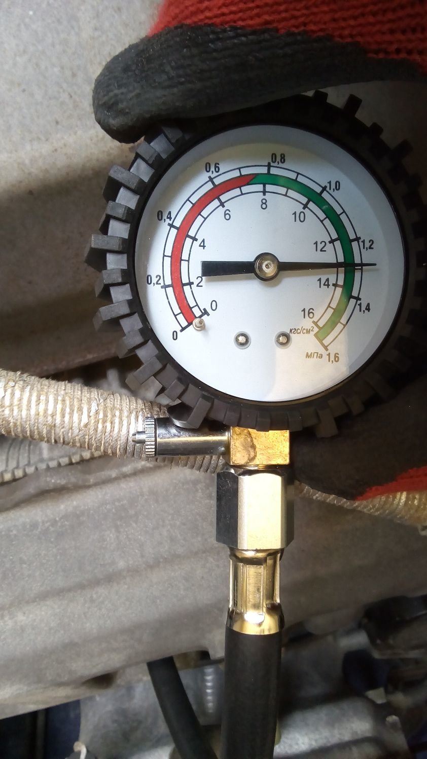

8 июля 20206 г В продолжении поста - https://www.oil-club.ru/forum/topic/34906-ревитализант-рвс-ипи/?do=findComment&comment=1697077 В целях подготовки и промывки, после зимнего пробега, было залито всего 2 литра микса масел. Сделан пробег в 150 км и залита промывка Валера (как наиболее "ядрёная" среди "безопасных", для удаления возможного покрытия от PTFE). Для дальнейшего удаления остатков промывки залита минералка ТНК Magnum 15W-40 SL с заменой масл. фильтра. После пробега в 1122 км она была слита. Остатки откачены из поддона. Произведена замена масла и фильтра Масло - MEGUIN Super Leichtlauf 5W-40 (10-летней выдержки!!! ) Масляный фильтр - Hengst 97W01 Сделаны замеры давления масла на ХХ. Измерения на ХХ производилось на после небольшого пробега в 15 км и дальнейшего разогрева до срабатывания вентиляторов. (дискретность указателя 30 об/мин) ********************************************************************************************************************************** Дополнительно сделаны замеры компрессии. (Это уже "вне конкурса") Для измерения компрессии был куплен компрессометр AIRLINE ATCM06 на гибкой подводке, поскольку обычный прямой не позволяет подлезть. Компрессия 1-2-3-4 цилиндры (для удобства фото перевёрнуты) Выявился такой нюанс: Наблюдалось падение компрессии примерно на 0,2-0,4с момента остановки двигателя и до произведения фото. Предполагаю утечки в компрессометре. Так, 1-й цилиндр был перепроверен, первый раз было немного больше 12. ***************************************************************************************************************************************** Поскольку, по рекомендациям РВС-ИПИ, после заливки необходимо проехать не менее 50 км, подгадывал оказию ... Вчера подвернулось. Итак, РВС-ИПИ залит на 412.072 км и 14,8 часа по счётчику моточасов. После заливки РВС-ИПИ сделан пробег примерно в 220 км, на оборотах 3000-3500-4000. Вообщем теперь всё: "Товарищ командир! Ракеты ушли" (с) ************************************************************************************* Сегодня заглянул под маслозаливную: Скрытый текст В горловине обнаружил вот такое коричневое отложение с кучей крупинок Что ЭТО? ********************************************************************************************* Карбонклинером 3Тон ЭТО было смыто. Масло смылось на раз, а вот ... грязно-коричневого цвета смывалось неохотно. Было похоже на плотную глину, но отмыл до бела, как и было до заливки РВС-ИПИ. Теперь просто наблюдаем ... Just smile and wave, boys. Smile and wave. (с) Мадагаскар. P.S. Поправлена орфография, пост дополнен ключевыми цифрами. Изменено 9 июля 20206 г пользователем konung
