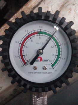

25 июля 20206 г Позавчера пошли на паралельный эксперимент. Спасибо Сергею Правдину за предоставление состава. Имеем Газель 733 с двс 406 2008г. выпуска. Поменяли масло, залили Лукой люкс 5W-40, покатались 2-а дня, сняли параметры: Цилиндры по порядку, сведу в таблицу, которую буду по мере пробега заполнять пробег 1 2 3 4 давление 0 км 9,5 10,3 10,1 9 2,1 По пробегу 4 - 5 т.км. будет принято решение, "последнюю" дозу добавить в Буханку или газель. Да, чуть было не забыл - вчера отправили его в Первопрестольную, так что замеры не за горами... Изменено 25 июля 20206 г пользователем Aleksszlat
