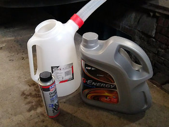

Перед заливкой средства, опять же по рекомендации производителя, сделал промывку двигателя смесью LM Oilsystem Spulung High Performance Benzin, артикул 7592 (содержит в качестве базового масла дорогие нафтены вместо обычного лигроина) + G-Energy Flushing Oil, (артикул — 253990071). По инструкции LM — работа на холостом ходу 10-15 минут, по инструкции G-Energy 15-20 минут. Поэтому потарахтело на холостом 15 минут со старым фильтром, слил, несливаемые остатки откачал из картера шприцем (около 150 грамм)

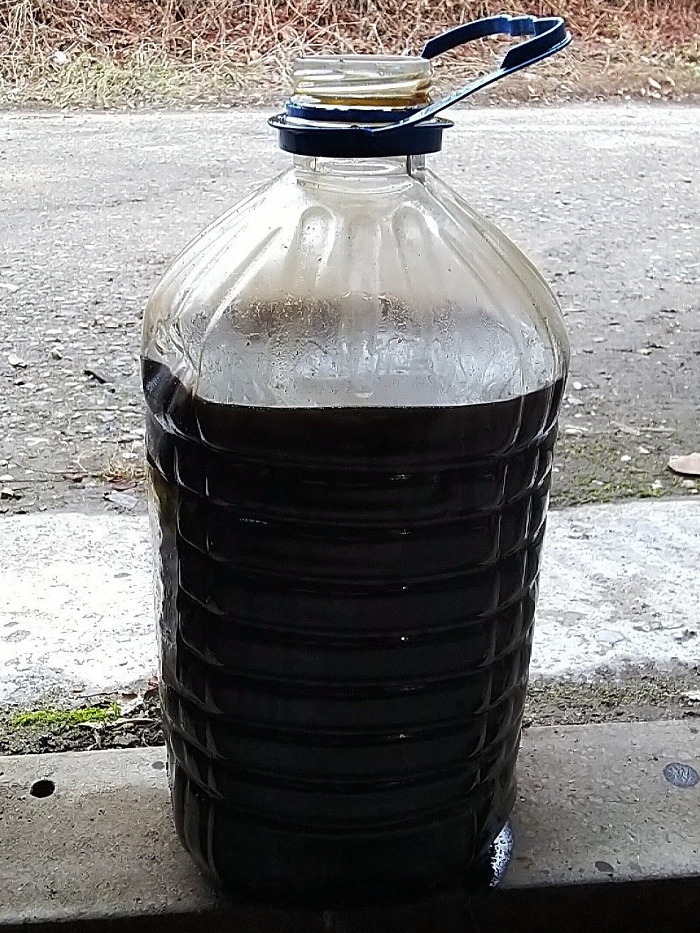

Свежее масло с присадкой заливал согласно мануала в прогретый двигатель, несколько раз перегазовал и проехался около 50 км. в соседний город и обратно. Первое, на что обратил внимание — двигатель заработал очень тихо, вернее вообще не слышно было. Подумал что заглохло, но нет, всё работает в штатном режиме, только практически бесшумно.
