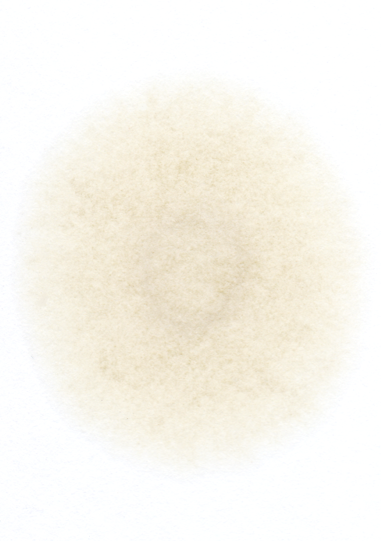

Серия капельных тестов на масле S-OIL SEVEN RED1 0W-20 + ревитализант РВС-ИПИ.
Автомобиль: Hyundai Creta , 2018 г. в., Nu 2.0 D-CVVT (G4NA), 150 л.с., АКПП.
Общий пробег: 25 107 км.
Пробег на масле на момент взятия пробы - 1 048 км (из них трасса/город ~ 5%/95%).
Сезон эксплуатации масла - декабрь 2019 - январь 2020.
Моточасы - 61 м/ч.
Средняя скорость - 17 км/ч.
Средний расход топлива - 10,6 л/100 км.
Проба взята после езды по городу около часа, сушилась 24 часа в доме.
Объём заливаемого масла - 4 литра, доливки не было.
IMG_20200110_0001_.thumb.png.69cf9af55729ba6661d9705f4c7d8726.png IMG_20200110_0001_1.thumb.png.c1510e53d86ca783398357431070ff86.png
Изменено пользователем Dumus
Общий пробег: 26 164 км.
Пробег на масле на момент взятия пробы - 2 105 км (из них трасса/город ~ 3%/97%).
Сезон эксплуатации масла - декабрь 2019 - февраль 2020.
Моточасы - 140 м/ч.
Средняя скорость - 15 км/ч.
Средний расход топлива - 11,3 л/100 км.
IMG_20200215_0001_.thumb.png.fbe13804e64d9f27c1ab2c119fdaa4af.png IMG_20200215_0001_1.thumb.png.39de70886514311da440db0cb2239cbf.png

Общий пробег: 27 106 км.
Пробег на масле на момент взятия пробы - 3 044 км (из них город ~ 99%).
Сезон эксплуатации масла - декабрь 2019 - март 2020.
Моточасы - 160 м/ч.
Средняя скорость - 19 км/ч.
Проба взята после езды по городу около часа, сушилась 48 часов (двое суток) дома. Каюсь, пересушил, но другой возможности отсканировать не было.
IMG_20200318_0001_.thumb.png.f4c570b1997a06b67550fbb282a83de6.png IMG_20200318_0001_1.thumb.png.a05daedaf9d5b029665c7e38457bacc5.png
