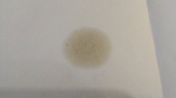

Серия капельных тестов на масле S-OIL SEVEN RED1 0W-20 + ревитализант РВС-ИПИ.
Автомобиль: Hyundai Creta , 2018 г. в., Nu 2.0 D-CVVT (G4NA), 150 л.с., АКПП.
Общий пробег: 25 107 км.
Пробег на масле на момент взятия пробы - 1 048 км (из них трасса/город ~ 5%/95%).
Сезон эксплуатации масла - декабрь 2019 - январь 2020.
Моточасы - 61 м/ч.
Средняя скорость - 17 км/ч.
Средний расход топлива - 10,6 л/100 км.
Проба взята после езды по городу около часа, сушилась 24 часа в доме.
Объём заливаемого масла - 4 литра, доливки не было.
IMG_20200110_0001_.thumb.png.69cf9af55729ba6661d9705f4c7d8726.png IMG_20200110_0001_1.thumb.png.c1510e53d86ca783398357431070ff86.png

1 минуту назад, alex323 сказал:
Ну а с чего тогда так по разному работают похожие масла?
Поэтому для начала и спросил
2 часа назад, Евген 48 сказал:
Dumus а ты капал на бумагу через сколько минут после остановки?
13 часов назад, alex323 сказал:
Скорее разные настройки сканеров...
У Думуса явно идет засветка скана по яркости, а подтвердить или опровергнуть это и показать реальную фото капли он упорно не хочет :pardon:
15 часов назад, Евген 48 сказал:
Минут через пять
13 минут назад, Dumus сказал:
Минут через пять
в след. раз попробуй через 15 мин.
29 минут назад, Урфин сказал:
Да что Вам даст фото не пойму?
Общий пробег: 30 927 км.
Пробег на масле на момент взятия пробы - 6 865 км (из них город ~ 90%).
Сезон эксплуатации масла - декабрь 2019 - июль 2020.
Моточасы - 275 м/ч.
Средняя скорость - 25 км/ч.
Средний расход топлива - 9,8 л/100 км.
Проба взята после езды по городу около получаса, сушилась около 30 часов дома (и снова немного пересушил, пардоньте).
IMG_20200713_0001_.thumb.png.c1833954eb6cdff9531b5cc2ac37d1f8.png IMG_20200713_0001_1.thumb.png.a2f5371635b5f6b88ab35a3ff2b10122.png
Слил, планируется анализ отработки.
1 час назад, Dumus сказал:
Моточасы - 275 м/ч.
Отправлять планируешь в Ёбург в https://www.urctad.ru/  ?
12 часов назад, Dumus сказал:
Да неужели 2л. так масла не убивает, это какой то трЕш:pardon:
Даже с учётом пересушки слишком красиво.
11 часов назад, Aleksszlat сказал:
Да, в УРЦ
16 минут назад, Евген 48 сказал:
У меня на таком же как у Dumus  2,0 моторе, масло темнеть только после 3тыс.км пробега начинает)))
