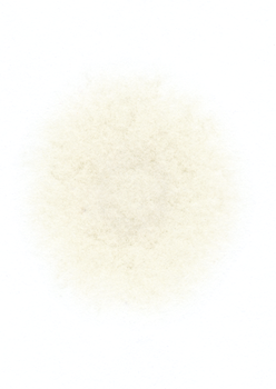

S-OIL SEVEN RED1 0W-20 + ревитализант РВС-ИПИ от Dumus
Серия капельных тестов на масле S-OIL SEVEN RED1 0W-20 + ревитализант РВС-ИПИ.
Автомобиль: Hyundai Creta , 2018 г. в., Nu 2.0 D-CVVT (G4NA), 150 л.с., АКПП.
Общий пробег: 25 107 км.
Пробег на масле на момент взятия пробы - 1 048 км (из них трасса/город ~ 5%/95%).
Сезон эксплуатации масла - декабрь 2019 - январь 2020.
Моточасы - 61 м/ч.
Средняя скорость - 17 км/ч.
Средний расход топлива - 10,6 л/100 км.
Проба взята после езды по городу около часа, сушилась 24 часа в доме.
Объём заливаемого масла - 4 литра, доливки не было.
IMG_20200110_0001_.thumb.png.69cf9af55729ba6661d9705f4c7d8726.png IMG_20200110_0001_1.thumb.png.c1510e53d86ca783398357431070ff86.png
Изменено пользователем Dumus
Урфин фото не делал, сорри. По моему мнению сканер точнее.
2 минуты назад, Dumus сказал:
Да, текущая методичка под сканер заточена! И она корректно вполне работает, согласен.
НО - если сканер правильно схватывает каплю...
У меня вот например, он её откровенно "старит" от действительности, и сколько я не бьюсь с настройками по времени экспозиции, контрасту и т.п. -  не могу подобрать их (((
У тебя, мне кажется, что-то типа с перебором яркости при сканировании и капля выглядит свежее...
Я просто смотрю на зону диффузии и краевую ядра у твоих капель - какие-то они бледные и размытые что-ли на скане?! :unknw:
Поэтому собственно и пристал к тебе с фото - хочется предположение для себя опровергнуть или подтвердить...
Если не затрудню, то щелкни обычную (НЕ на просвет) фотку в следующий раз - буду признателен!

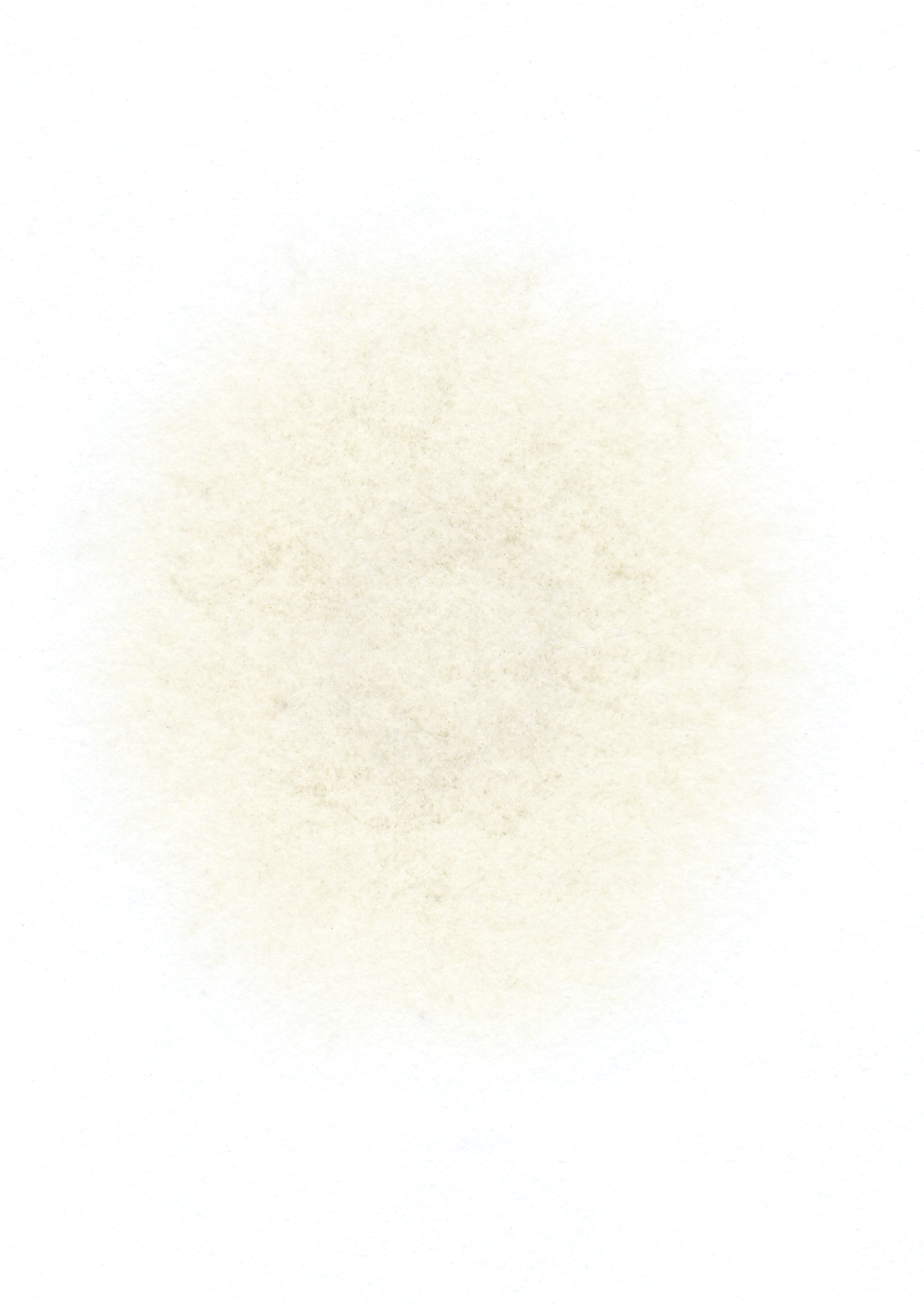

23 часа назад, Aleksszlat сказал:
Ещё 2,5 - 3-и т.км. можешь спокойно катать...
Планирую сливать через 2 тыс. (общий пробег составит 30 тыс. км.)
Общий пробег: 29 009 км.
Пробег на масле на момент взятия пробы - 4 948 км (из них город ~ 95%).
Сезон эксплуатации масла - декабрь 2019 - май 2020.
Моточасы - 224 м/ч.
Средняя скорость - 22 км/ч.
Средний расход топлива - 10 л/100 км.
Проба взята после езды по городу около получаса, сушилась 25 часов дома.
IMG_20200527_0001_.thumb.png.745806509c3f860366a5108d47bdf163.png IMG_20200527_0001_1.thumb.png.270c6e56ade1efc18169134fe8ca9a4c.png
Dumus шикардос! Еще столько же можно катать. Оно ведь как свежее с небольшим пробегом. Ядро в стадии формирования:))) Тоже буду заливать его после промывки Пензойлом.
Изменено пользователем smold
Dumus а ты капал на бумагу через сколько минут после остановки?
41 минуту назад, alex323 сказал:
Лубризол рулит:pardon:
Плюс ДВС не убийца, но капля мне не нравится, ядро должно уже быть.
14 минут назад, Евген 48 сказал:
Так тебе и моя с Кикса не понравилась). А там пакет такой же.
2 минуты назад, alex323 сказал:
Неее... ты вот и сравни со своей.
Евген 48 у моего чуток ядро выраженней выглядит. Но плотность его меньше.
Евген 48 так у меня чистоган масло, картинка "честная"
alex323 ну да, рвспи в деле, не, не думаю.
Только что, Евген 48 сказал:
Ну а с чего тогда так по разному работают похожие масла?
