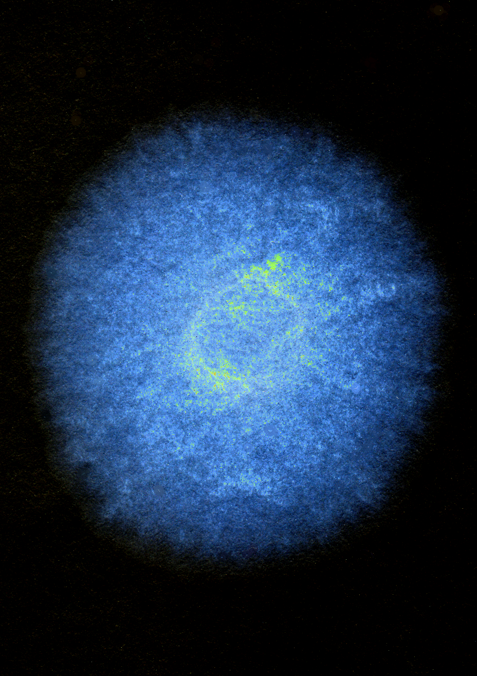

Серия капельных тестов на масле S-OIL SEVEN RED1 0W-20 + ревитализант РВС-ИПИ.
Автомобиль: Hyundai Creta , 2018 г. в., Nu 2.0 D-CVVT (G4NA), 150 л.с., АКПП.
Общий пробег: 25 107 км.
Пробег на масле на момент взятия пробы - 1 048 км (из них трасса/город ~ 5%/95%).
Сезон эксплуатации масла - декабрь 2019 - январь 2020.
Моточасы - 61 м/ч.
Средняя скорость - 17 км/ч.
Средний расход топлива - 10,6 л/100 км.
Проба взята после езды по городу около часа, сушилась 24 часа в доме.
Объём заливаемого масла - 4 литра, доливки не было.
IMG_20200110_0001_.thumb.png.69cf9af55729ba6661d9705f4c7d8726.png IMG_20200110_0001_1.thumb.png.c1510e53d86ca783398357431070ff86.png

IMG_20200318_0001_.thumb.png.f4c570b1997a06b67550fbb282a83de6.png IMG_20200318_0001_1.thumb.png.a05daedaf9d5b029665c7e38457bacc5.png
Живее всех живых. Лубризол рулит:)))
smold делайте скидку не пересушенную каплю; по-факту ситуация чуть-чуть хуже, чем выглядит на картинке )
Dumus даже с учетом пересушки прям норм:good3:

Общий пробег: 28 175 км.
Пробег на масле на момент взятия пробы - 4 113 км (из них город ~ 90%).
Сезон эксплуатации масла - декабрь 2019 - апрель 2020.
Моточасы - 187 м/ч.
Средняя скорость - 22 км/ч.
Средний расход топлива - 9,9 л/100 км.
Проба взята после езды по городу около часа, сушилась 36 часов (полторы суток) дома. В очередной раз пересушил.
IMG_20200415_0001_.thumb.png.847d644647d9338d853bd9f151c47799.png IMG_20200415_0001_1.thumb.png.c16ae9f34bf09d3194f24eaa425df90c.png
