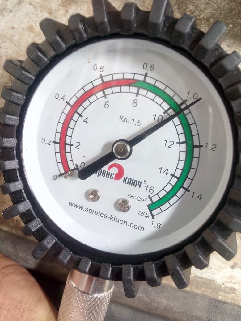

22.06.2020 в 11:35, Black-Light сказал:
Всем привет. В общем, получил я бесплатный образец РВС-ИПИ от компании "Святогор-НТ" для теста, и сделал замеры до использования его:
https://www.drive2.ru/l/556315776210960539/
После поехал на РВС-ИПИ 3000км (масло по итогу прошло около 8000км). Заменил масло, проехал еще где-то 2000км, сделал замеры компресии, давления масла ну и за этот пробег (~5000км) расход масла - все это не изменилось, как было так и осталось. И самое печальное, спустя еще где-то 500км у меня застучал мотор, снял масляный фильтр и там оказалась стружка...
https://www.drive2.ru/l/562805093838094814/
Пока ничего не разбирал, но думаю это вкладыш. Виновато в этом РВС-ИПИ или нет, сложно сказать и думаю каких либо компенсаций тоже не стоит ждать, поэтому дальше решать только вам. Представитель компании почему-то ушел с драйва, поэтому пишу тут.
https://youtu.be/mqWajAtEw6A
Дополню свой отзыв, после разбора двигателя оказалось, что погнут шатун и обломало юбку поршня.
8 часов назад, Black-Light сказал:
Ну а где замеры давления, компрессии после заливки и проезда N км. ?
Aleksszlat Там результатов на сколько я увидел на драйве не было, видимо уже начиналось разрушение юбки под воздействием каких то третих факторов. По этому ничего не менялось, ни расход масла, ни топливо.  Компрессия у него почему то даже снизилась немного:
Была: 13  -  12.1   -13.5   -13 кг/см3
Стала: 12.6  -11-   12.8-    12
Считаю, что тут просто уже видимо было не спасти двигатель, т.к. разрушение произошло там, где рвс-ипи не срабатывает. Возможно было укрепление стенок цилиндра, по этому после развала юбки клиент проехал еще 300 км. Только потом поехал в сервис. Но тоже сложно доказуемо.

Двигатель при заливке присадки работал отлично и на присадке я проездил ~3000км, потом заменил масло, проехал ~2000км сделал замер компрессии она стала даже ниже, о чем я написал представителю, затем где-то спустя 500км у меня застучал двигатель. Причина стука - погнуло шатун и обломило юбку поршня, только в одном цилиндре. Таким образом, когда был второй замер компрессии (когда она стала ниже) двигатель так же работал отлично как и до присадки.
Вот замеры компрессии, давление масла не фоткал ибо там тоже самое было:
Да и компрессия меня особо не волновала, я больше хотел уменьшения расхода масла, который после ~5000км так и не поменялся.
Поэтому мой вывод такой - за ~3000км (когда присадка была в двигателе) + ~2000км (без присадки на новом масле), расход масла не изменился, а компрессия снизилась приблизительно на единицу в каждом цилиндре (на расход масла не виляла турбина т.к. была установлена новая, так же были новые масло-съемные колпачки). Дальше уже не смог продолжить эксперимент потому что погнуло шатун и никаких проблем с двигателем не было во время этих ~5000км (до того как погнуло шатун, были замеры динамики они были такие же как и год назад до начала эксперимента), это о том, что якобы двигатель был при смерти до начала заливки присадки. А о том, что у тебя в будущем погнет шатун за ранее никто не знает, так что @Aleksszlat судить о людях, не зная их - не нужно, может разбираюсь еще по больше вашего.
