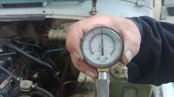

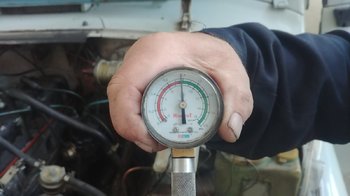

Блин, мои спецы затупили.
Сказал бдить за спидометром, когда будет ХХ 555, ну и видать первый раз "проспали", пока я был в командировке, мне ничего не сказали и пошли на следующую тысячу.
Вчера позвонили, мол пора, сегодня к ним пришёл, а они всё уже замерили. Посмотрел показания/их записи - 2, 3, 4 цилиндр "упал ... :unknown:.
В общем в понедельник при мне заставлю перезамерять, только после этого выложу. Пробег после обработки/заливки уже 5 224 км.
27 минут назад, Aleksszlat сказал:
какие значения до и после?
10 минут назад, Евген 48 сказал:
Сейчас пока рано/стыдно озвучивать ...
пробег     0           1294км     2445 км   5 224 км
      1ц.       7,2             7,4               7,8         8,0
      2ц.       6,8             7,3               7,9         7,7
      3ц.       7,0             7,7               8,0         7,8
      4ц.       7,0             7,6               8,1         7,8
В общем, как сказал Станиславский - не верю (пока не убедюсь сам).
06.06.2020 в 00:41, Aleksszlat сказал:
  Показать содержимое
      1ц.       7,2             7,4               7,8         8,0
      2ц.       6,8             7,3               7,9         7,7
      3ц.       7,0             7,7               8,0         7,8
      4ц.       7,0             7,6               8,1         7,8
Ну вот и подошла к логическому заключению моя эпопея/проверка на самом Советском авто УАЗ 2004г. 2,5 л., 90 л.с. Пробег 240 т.км. С Ревитализантом РВС-ИПИ машина прошла 5 т.км. с хвостиком.
Ребята проверили при мне компрессию и давление масла.
У "них" то понос то золотуха, надо быстрей, машину ждут..., в итоге замеры только один раз. Имеем в итоге:
      1ц.       7,2             7,4               7,8         8,0
      2ц.       6,8             7,3               7,9         7,8
      3ц.       7,0             7,7               8,0         7,9
      4ц.       7,0             7,6               8,1         8,1

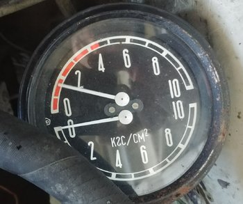

Давление масла - 1,4.
Не плохо, даже очень не плохо, на этой заливке, я думаю больше не поднимется.
СЕРГЕЙ, ну как, будем искать/выходить на плато, мож со сменой масла на 9 т.км. ещё одну заливку сделаем ?
RS: цилиндры по порядку - 1, 2, 3, 4.

Попробую выступить тестером РВС-ИПИ для двигателя.
Основная проблема двигателя - низкое давление на оборотах ХХ, порядка 0,3 кг/см2, но штатная "аварийка" не горит.
Причина:
Износ постелей и бугелей р/вала, т.к. при запуске грохочут (р/валы) как карандаши в стакане, до момента поступления масла, да и на оборотах за 2200 прослушивается рокот.
Поэтому вынужден был летом перейти с "жидких" масел 5-30 - 10-30 на масла с вязкостью 10-40 и 5-40, что не совсем оптимально для двигателя,
с моей точки зрения, но более комфортно на слух и по отложениям на маслосливном  магнитном болту картера.
На "жидких" масла расхода за 5-6-7 тык нет - явного падения уровня не наблюдал
(за исключением амеровского Мобил1 10-30 - понадобилась доливка) и небольшое падение уровня при переходе на 5-40.
