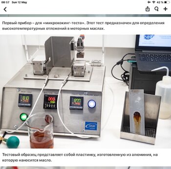

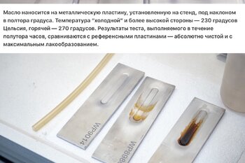

У них типа своя легальная прожарка в лаборатории («микрококинг» тест и на лакообразование), на Д2 были 2 масломатериала от artemspec. Правда, температуры до 280 и не обошлось без «Французского» и «Японского» институтов нефти. :)
