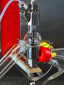

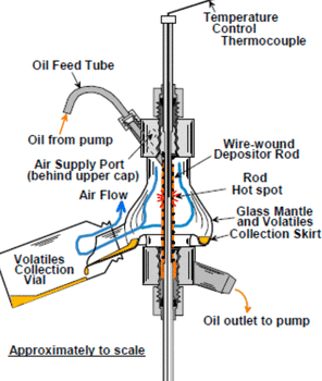

предлагаю разместить в шапке темы документ Mobil1 (в приложении)с очень характерной для прожарки картинкой (тоже приложил).
Подсмотрел этот тест у Сергея Смирнова bmwservise и нашел оригинальный документ. также приложил две картинке с его ЖЖ.
mobil-1-new-live.pdf
Изменено пользователем BECHA

Цитата
Испытываемое масло нагревают до 285°С и направляют на быстро вращающийся (2500 об/мин) алюминиевый диск, который нагревается до 330°С. Продолжительность теста 3 часа. По окончании испытаний маслу присваивается обязательная оценка заслуг из 100.

переводил что там написано?
переводил. особенно понравилось что мобил указал где именно в двигателе осаждаются такие отложения.
теперь всех "масло в моторе не нагревается выше 100С" можно отправлять оспаривать эксперименты мобила.
06.04.2023 в 14:30, BECHA сказал:
Такие температуры в тесте - для ускорения процесса. При реальных температурах пришлось бы хз сколько времени его делать.
За 3 часа работы двигателя такой лак ни где и никогда не сможет образоваться.
