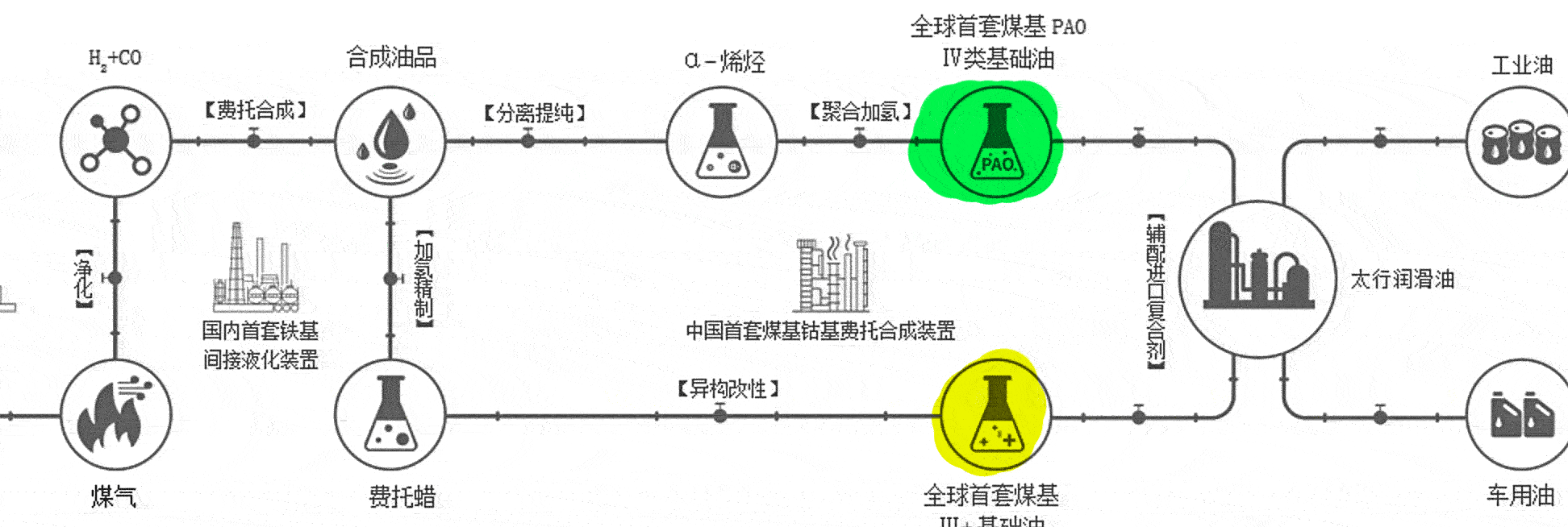

ctl/gtl и тп базы ФТ бывают разной вязкости, но в общем - ты про то, что у тебя ФТ база была маловяз (типа ФТ 4 сСт) и ее надо было тянуть до 14 сСт.
Короче полимера добавили больше, так как база в масле только маловязкая - как ты считаешь.
6 минут назад, dugin сказал:
Потому выводы такие, что производители масел всё это прекрасно знают, но технология GTL сейчас уже стала настолько экономически выгодна, что на неё перешли все, даже Мобил. А нам, зная это, лучше ездить по старинке на настоящей синтетике ПАО+эстеры или настоящей полусинтетике - смеси ПАО и гидроочистки (2 группы масел).
не понимаю чем тебе не нравится ФТ, по хим составу он, в общем, очень похож на ПАО (по хим-составу ФТ или GTL это тож самое почти, что ПАО). Да ФТ даже на тех же заводах лабают ) что и ПАО 777.thumb.gif.223437cae72d2cc0d146c401cec2372e.gif
вот я тебе жолтеньким выделил ФТ на схеме )
14 минут назад, dugin сказал:
Ну а прожарщики, как я их понимаю, таким образом просто вычисляют те масла, которые имеют заоблачное количество загустителя и исключают их из своего рациона.
не бьется по их каталогу )
У них очень чисто (чистейше) прожарилося Castrol EDGE FST SAE 0W-40 , а в том масле было больше полимеров, чем в некоторых  маслах, которые у  них плохо прожарились и полимеров почти не содержали

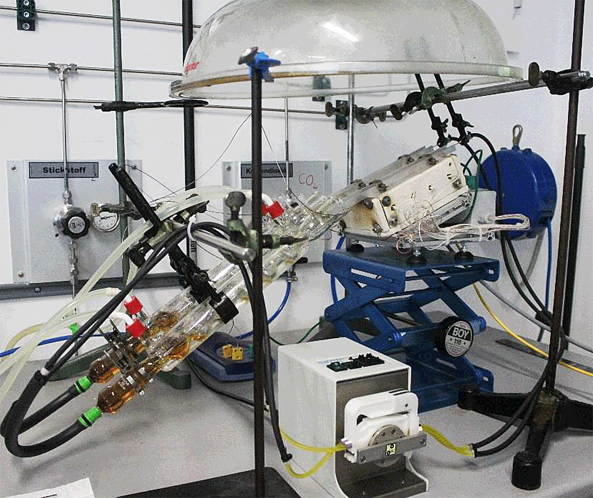

Вообще в движке не так как в колбе.. какая-то шляпа просто взять и масло нагреть. Кольца там всякие, давление, состав газа в районе колец, температура. Так то народ в лабах хоть как-то пытается эмулировать. Масло сразу на 2х паралллельных сериях тестят одновременно.
Короче сходимости прожарки с реальностью я пока не вижу )
Некоторые масла, что плохо прожарились не достать и не проверить уже, но методика так се, хреновенькая. Слишком примитивная.
Все подобные методики должны уж точно в особой атмосфере быть и точно контролируемой температурой.
точно. Ведь  в моторе точно контролируемая температура и особая атмосфера(тоже точно контролируемая). Нечего контролировать. Если ты масло нагрел и оно не развалилось - в моторе тем более не развалится. Вот и весь контроль. Прекрасно проверяется на практике - надо только захотеть, а не тыкать пальцами по кнопкам.
