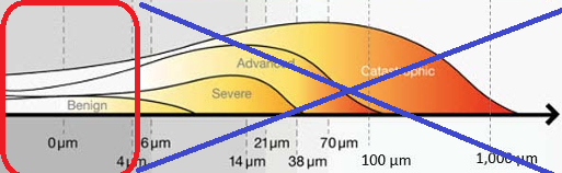

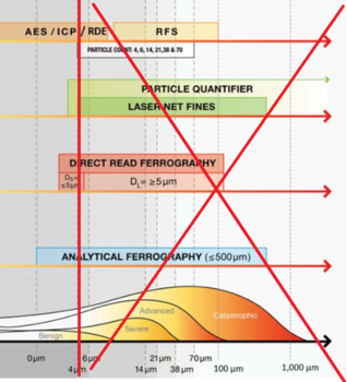

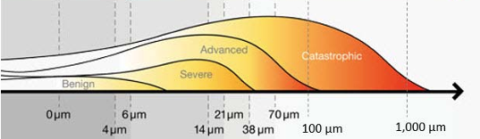

Тут нужен переводчик, конечно, с этого странного языка, так как если по-моему, то там просто написано несколько раз одно и то же, но тем не менее:
1.ICP не имеет отношения к ИЗНОСУ двигателя, о чем сказано даже не мной, ну или, учитывая мои публикации 2012-2013 - уже и не только мной, ибо мной это было, скорее, предсказано, чем доказано:
Конкретно вот это:
Из чего прямо следует, что в WPA-техниках узкой полосы избирательности (RDE/ICP) зоны "benign" и "severe" фактически неотличимы друг от друга и только лишь следующие градации могут быть худо-бедно дифференцированы лабораторией по пресловутой норме "<100 ppm".
Но и того мало - сам фильтр полосу 10-40 мкм захватывает, очевидно, довольно слабо, но ICP/RDE это вообще никак не помогает - они выше 10 мкм уже ничего не видят, что с фильтром, что без него.
Конкретно все это было (пред)сказано, а затем и доказано мной в 2013 году, вот цитата и иллюстрация от июля 2013 года:
Так вот, мало того, что фильтр реально может забрать реальный износ, так самой избирательности ICP не хватает уже на зону выше, чем 10 мкм - тут и без фильтра дела плохи и это непоправимо, да еще и по-разному:
Но и того мало: PQ/ICP вообще могут быть прямо не связаны: это не только количественно ущербный метод, так это еще и качественно никак не связанные методики:
По ICP нельзя "предсказывать" и "показывать" и, тем более, сравнивать, вообще ничего - что если и не отфильтровано, то... для ICP/RDE вообще невидимо.

17 часов назад, torcon сказал:
Но тут никто никогда и не утверждал что ICP показывает его количество.
ОЧЕНЬ ПЛОХО показывает качество, ОЧЕНЬ ПЛОХО показывает количество.
Об этом выше тебе уже не только Я сообщил:
Так понятнее стало? Ты сейчас понимаешь суть изложенного на картинке? Диалог подразумевает акцепцию - своими словами что именно там ты "правильно" (правильнее, чем я) - понимаешь?
Давай вот так покажу еще, если этого мало.
Вот это, схематично, виды изнашивания, качественно/количественные:
Вот то, что тебе позволяет увидеть ICP:
Это понятно?
А вот так:
Я нормально изъясняюсь, внятно, или у SAE20 лучше получалось?)
