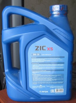

ZIC X5 5W-30 API SN свежее за анализ спасибо сотоварищам warlord999, Inv, and2949, Valerich82, Vladvl, and2949, СЕРАФИМ, Quad, batov_071.
Масло приобреталось мной в розничном магазине Русойл г.Тюмень.
Видео приемки масла в УРЦТЭиД:
ZIC X5 5W-30 API SN (VOA BASE).pdf
ZIC X5 5W-30 API SN (VOA BASE) копия.jpgZIC X5 5W-30 API SN URC-1 копия.jpgIMG_3123.JPGIMG_3124.JPG
Масло заявлено как: API SN, ILSAC GF-5, GM dexos1.
1) Масло по стандарту SAE может называться xxW30 - вязкость нормальная.
2) Вязкость при 40С = 65,03 - это обычное значение для масел такого класса. Среди масел более высоких вязкостей - оно экономично, но не более...
3) Вязкость при 100С = 10,90 - стандартно, "как по букварю" среди масел класса Dexos1. Что то среднее между экономией топлива и защитой вязкостью. Точно такая же вязкость и у Petro-Canada Supreme Synthetic 5W-30 и Wolf Vitaltech 5W-30 ASIA/US - нам это говорит о том, что все они четко следуют рецептуре Afton Hitec 11100.
4) Щелочное число = 7,56 - среднее, моющие/нейтрализующие свойства нормальные, масло для частых интервалов смены.
5) Кислотное число = 1,76 - норма.
6) Зольность сульфатная = 0,98 - это нормальное значение (немного выше средних 0,95, но на мелочи эти смотреть не нужно). Масло безопасно для моторов с прямым впрыском типа GDI.
7) Температура вспышки = 244С - для масла обозначенного на канистре как Semi-Synthetic (полусинтетика), сами понимаете, вспышка просто запредельная. :) Больше походит на то, что масло состоит из гидрокрекинга VHVI Yubase - у которого отличные высокотемпературные свойства. С такой высокой вспышкой, никакой минералки 1 группы здесь быть не может. :)
8) Температура застывания -42С - отлично, как у всех 5W-30 на этой рецептуре. Думаю, можно не боятся использовать это масло в регионах с морозами до -30С.
9) Содержание серы = 0,273 - сера от пакета присадок, именно этот пакет - дает именно столько серы. Базовое масло чистое на серу.
10) Как я уже сказал выше, по уровню элементов присадок можно сказать что использована рецептура Afton Chemical.
11) Масло содержит органический молибден для экономии топлива, защиты от износа, и даже как антиоксидант.
12) Противоизносные присадки ZDDP на основе фосфора и цинка. Моющие/нейтрализующие присадки - кальций. Бор - беззольный дисперсант.
ИК спектр Фурье говорит о том, что масло явно на VHVI Yubase (высокий пик среди VHVI).
Вывод: Отличное масло, особенно если посмотреть на его цену. Скорее всего это гидрокрекинг VHVI, который все производители приравнивают к синтетике - уж очень хорошие у него свойства. Температура вспышки очень высокая, даже для гидрокрекинга - масло обладает хорошей термостабильностью. Все параметры в норме - рецептуре, ZIC следует четко. В европейской части России, можно лить повсеместно и круглогодично (кроме Архангельской обл. конечно), в Сибири можно лить летом, а так же зимой, на юге Сибири. Масло для корейских, японских, американских автомобилей, пожилых и современных, с любым видом впрыска или катализаторов. Номинация Цена/качество.
