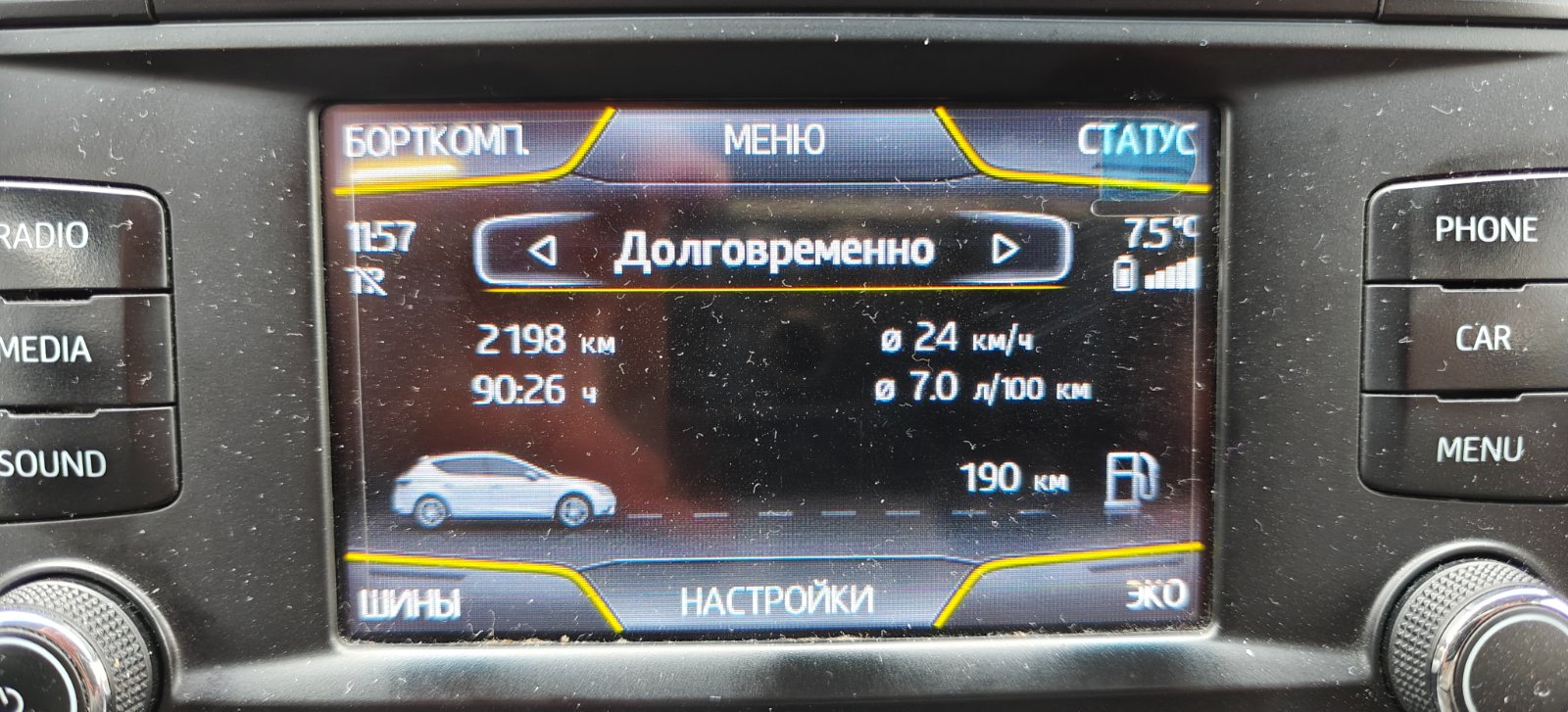

А я вам возразил, что не нужно судить о пробках (и о страданиях от них - москвичи, мол, плачут, вы писали) по средней скорости, потому что она не отражает пробеги. Я вам показал фото своего БК, со средней 24 км/ч при пробеге 2198 км и 90 часах - вы думаете это за три месяца?
Это за 7 дней! У меня пробеги по 400 км каждый день - вот это Москва. Я в день проезжаю 5-6 ваших пробочных "краснодаров", и 10-15 скоростных участков, и у меня всё равно средняя 24 км/ч! Представляете какие пробки?.. Для полноты картины привел пример с ежедневной пробкой на участке в 3,5 км, которая отнимает час, то есть средняя скорость на этом участке 3,5 км/ч. И это только один из нескольких участков за день. А есть целые города - как кто-то писал выше - которые по размеру 4-5 километров, они по вашей теории тоже "пробочнее" Москвы. :D
