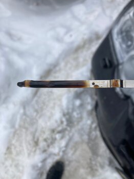

Neste Pro F 5W-30 отработка на Toyota Hilux 2.5 после 4763 км.
12 часов назад, Mymessengers сказал:
Игорь Лахта
Это не нормально для холодных атмосферников.
если не было вмешательств в мотор и его системы, кореец с 1,6 вообще не страдает расходом
RS6211 Так я и говорю, что метод Noack в холодных атмосферниках мало информативен. Я ездил на разных маслах и с разными Noack, результат был везде почти всегда одинаковым на моем корейце 1,6.
А вам скорее всего уже без разницы какое масло, будет расход на любом масле.
Катализатора у меня нет, стоит обманка. За ~200 м/ч пока ещё не подливаю масло, но и пробег меньше, чем у вас на 100 тыс.
16 часов назад, Mymessengers сказал:
  Показать содержимое
Совершенно верно, сейчас уходит масло любое. Но я работаю за городом в 30 км, где утром и вечером качусь 120-130 с обгонами/шашками и тд. И с катом такого не было.
ЗЫ: Ранее, когда работал в городе где пробки 80% особо и не замечал расхода без ката.
Пробег - 6359км.
Расход - 11,8л.
Моточасы - 222,5ч.
Ушло с максимума как видите сколько.
Остальные параметры те же самые, ну после праздников периодически кольца наворачиваю на 1 передаче на площадках  в районе 5000 держа оборотов. Короче масло до 200-220 моточасов.
Изменено пользователем Deadline
29.01.2022 в 15:08, Deadline сказал:
Это для чего?
Reins24 да просто так, проверить как машина ведёт в заносе и чутка развлечения, все равно сцепа подходит, менять ее вот буду на днях.
29.01.2022 в 13:08, Deadline сказал:
Пробег - 6359км.
Расход - 11,8л.
Моточасы - 222,5ч.
Что-то у вас слишком черное масло. На данный момент проехал 280-300 моточасов (город), масло выглядит живым. Потемнело, но не такое черное. Угара нет, ни грамму не ушло.
spoilq Фиг его знает :unknown:
Я вот теперь даже не знаю, покупать с нынешними ценами масло это или нет. Тем более машину меняю на такой же хтрейл, но дизельный, а он с экологией и нужен допуск С4 и цены просто космос что на С4, что на А5В5 допуски. Психологически не готов отдавать больше 5к за канистру масла - просто повергает мысль в ужас отдавать такие деньги) смотрю и офигеваю от происходящего. Думаю, на Лукойл наверное перейду или Газпромнефть, после того как экологию эту всю удалю.
