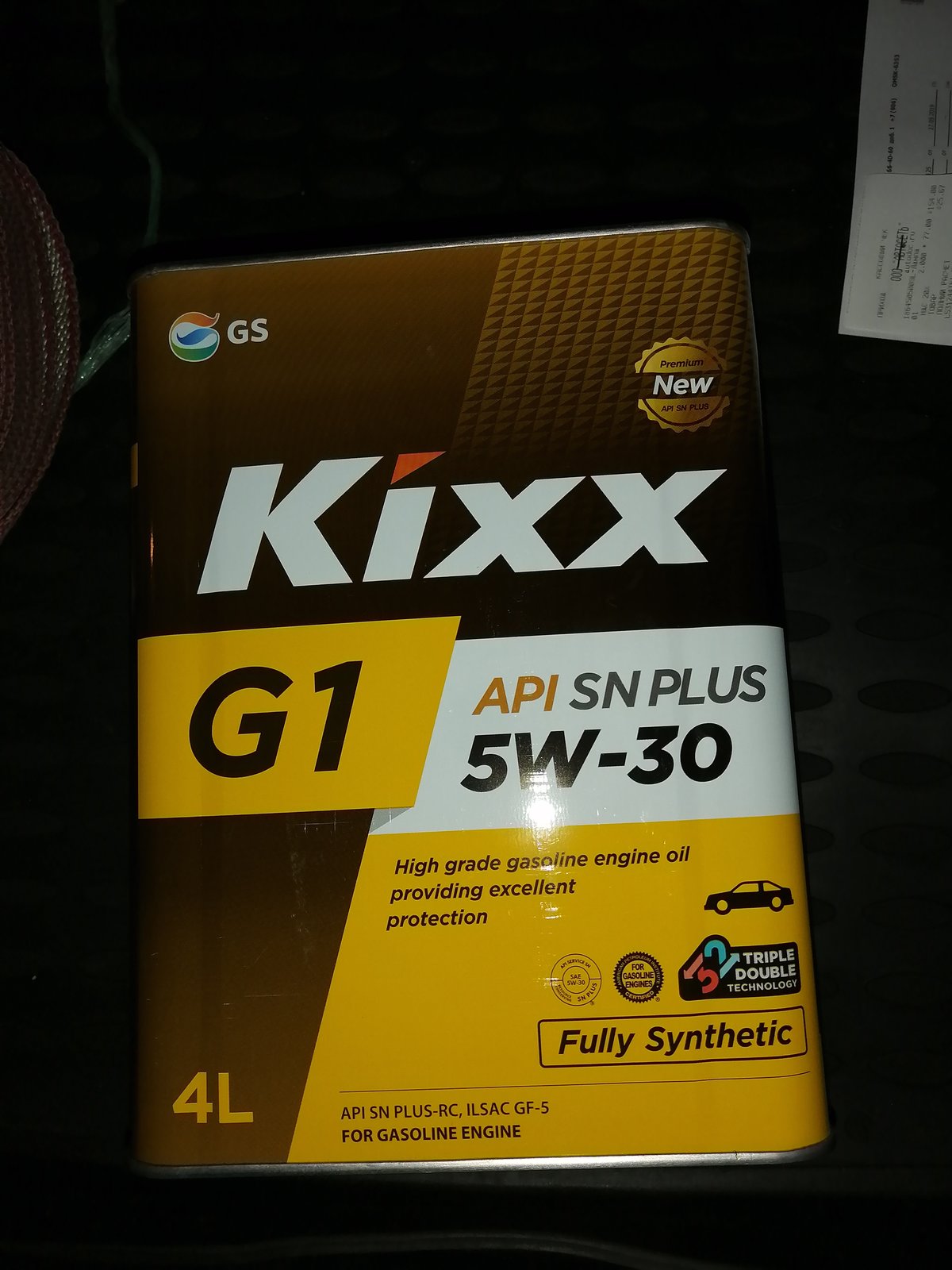

Добрый день!
Я правильно понимаю - это эволюция? :)
номер в каталоге прежний L531244TE1
т.е. в KIA CEED 2011 года с двигателем G4FC объемом 1.6 лью SN PLUS и не переживаю?
44 минуты назад, Kukuruzo сказал:
Добрый день!
Kukuruzo  добрый день!
Правильно все же  сказать, что артикул нового моторного масла Kixx G1 SN Plus 5W-30 отличается от позиции Kixx G1 SN 5W-30, поскольку изменилась рецептура и основная спецификация.
L2101AL1E1  Kixx G1 SN Plus 5W-30 /1л
L210144TE1  Kixx G1 SN Plus 5W-30 /4л мет.
В связи с постепенным переходом серии масел Kixx G1 на SN Plus в отдельных случаях можно встретить ошибки  в отгрузках  с интернет -магазинов
И да, новое масло, для Вашего автомобиля подходит.....
