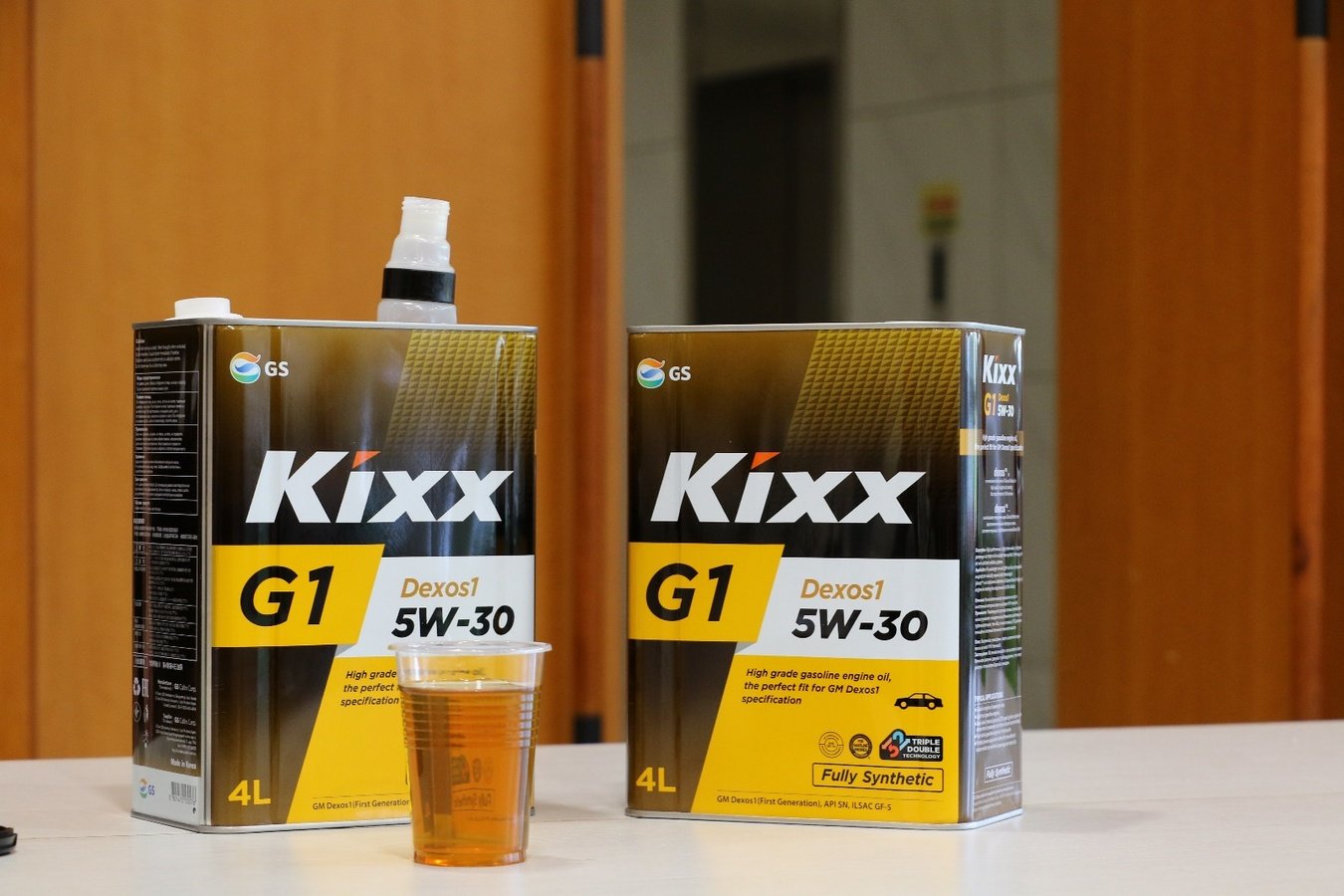

Уважаемые форумчане, подскажите пожалуйста, для мотора 1GR-FE 4,0л. на Прадо 120 2008 г.в. масло Kixx G1 5W-30 API SN/CF; ILSAC GF-5 подойдет?Или лучшим вариантом будет Kixx G1 5W-30 Dexsos1?Сейчас залито Лукойл genesis glidetech 5w-30.Меняю через 5т.км, езда в основном городская.Хочется Kixx попробовать.Заранее спасибо
vovan66 , добрый день!
Согласно мануала, для Вашего двигателя подходят  моторные масла стандарта API SM и выше, имеющие также спецификацию ILSAC. Как Вы правильно указали в сообщении, Вам подходят оба вида масла:  и Kixx G1 5W-30 SN, и Kixx G1 Dexos1 5W-30 SN. В обоих случаях масла имеют ILSAC GF-5 . Во многом, это аналогичные продукты - у второго немного отличается пакет присадок и немного выше цена - все таки еще и допуск Dexos1. Межсервисный интервал - как в Вашем случае - Kixx  выдерживает превосходно.
По указанной ссылке 1gr-fe-40-l  ранее была тема обсуждения масел для Вашей машины ....
