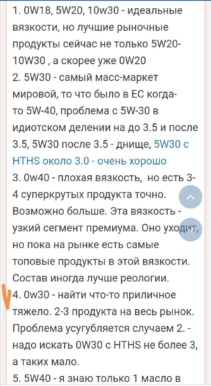

fareastwood 9 329 Опубликовано: 8 марта 2020 Поделиться Опубликовано: 8 марта 2020 (изменено) Скрытый текст TMI Полимерные загустители (т.н. полимерка) добавляются для улучшения высокотемпературных свойств базы. Под воздействием высоких температур масло сильно разжижается, масленая пленка становится слишком тонкой и слабой. Чтобы этого не произошло в базу вводят модификаторы вязкости — полимерные загустители. Полимерки в маслах содержится от 0 до 30 %. Полимерки, тоже существуют разных видов и качества, более дешевые разрушаются и теряют свои свойства быстрее, дорогие служат дольше и практически не подвержены разрушениям. Меньше кол-во полимерки либо его отсутствие в маслах с SAE: 0w16, 5w20, 10w30, 15w40. Превосходные показатели показывают масла 4 и 5 групп (ПАО, GTL, PAG, Ester), потому что обходятся без полимерки. Масла без полимерки имеют самые наивысшие характеристики и зависят напрямую от используемых в них масляных баз, называются такие масла – моноградные масла (SAE20/30/40). Меньше полимерки: - меньше отложений на деталях, меньшие потери вязкости, больше срок службы масла, больше полезного объема смазки. Чем меньше первое число SAE и чем больше второе, тем больше полимерки. Большое кол-во полимерки отрицательно влияет на конечный состав масел — меньше смазывающих свойств, меньше полезного объема масла, полимерка разрушается раньше — базы теряют нужную вязкость. SAE 0w30 можно на лето, если ты пенсионеришь и по большей части покатушки в городе, но если дубасишь - SAE 10w30. Изменено 8 марта 2020 пользователем fareastwood 1 Цитата Ссылка на сообщение Поделиться на других сайтах
and2949 5 971 Опубликовано: 8 марта 2020 Поделиться Опубликовано: 8 марта 2020 1 час назад, TMI сказал: А почему Kixx 0w30 не подходит на лето? И чем Kixx 10w30 будет лучше? Kixx 0w30 вполне подходит и на лето, но, если есть возможность менять масло по сезону, то Kixx 10w30 будет предпочтительней. В двух словах - он крепче. Если нет желания заморачиваться - 0w30 круглый год. Я вот распечатал 20-литровку Татнефти, это мне на три замены, буду катать, пока не кончится. 0 Цитата Ссылка на сообщение Поделиться на других сайтах

ОлегМурманск 10 255 Опубликовано: 8 марта 2020 Поделиться Опубликовано: 8 марта 2020 5 часов назад, TMI сказал: А почему Kixx 0w30 не подходит на лето? И чем Kixx 10w30 будет лучше? Те условия эксплуатации, которые Вы указали, для них 10w30 лучше защитит мотор 1 Цитата Ссылка на сообщение Поделиться на других сайтах
