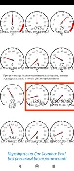

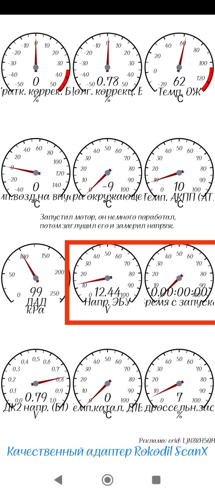

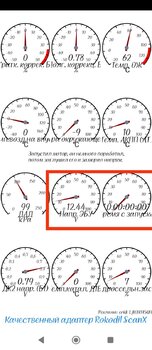

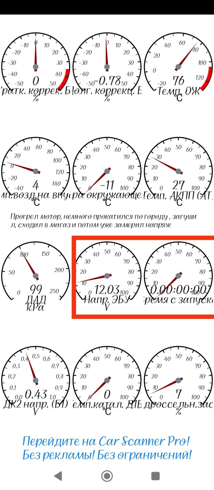

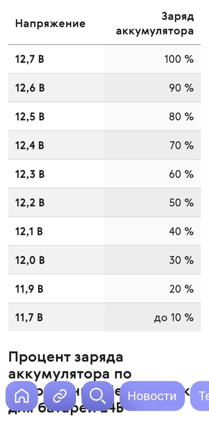

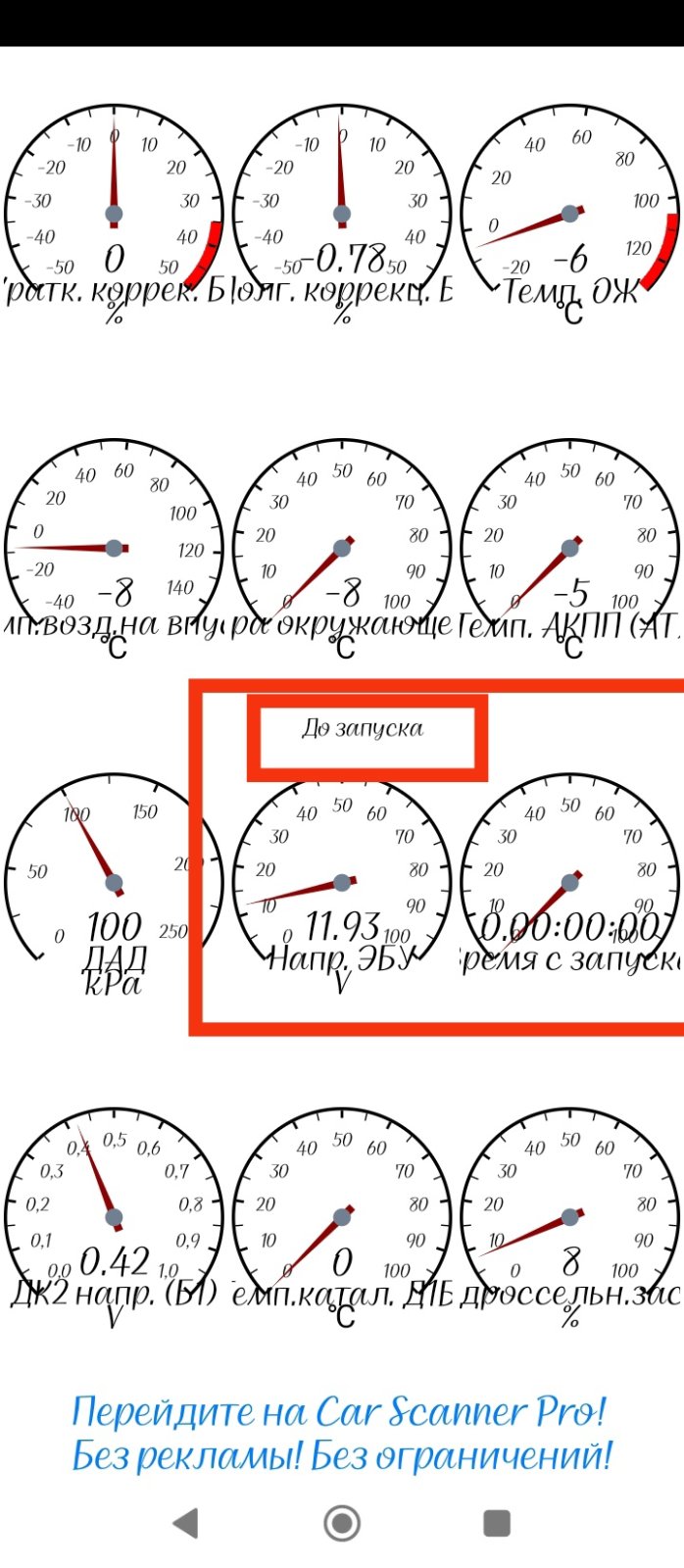

Вот правильная табличка (скрин 1), у меня аккуму 6 год и , соответственно, 6-ая зима, общий его пробег почти 160тыс.км, при утренних около (-10°) на улице, он крутит бодро, что будет при более низких t, сказать трудно, при этом, я ни разу еще не заряжал его, да и вообще не снимал и не трогал. Периодически подключаю ELM и вижу, что до пуска (после простоя авто на улице, не менее 12 часов), там вот такие цифры - около 11,9V (скрин2), если запустить  мотор, немного погреть, заглушить и снова посмотреть, то уже около 12,4V (скрин3,4). Но, по уму, надо бы уже подзарядить его малым током в течение нескольких часов
