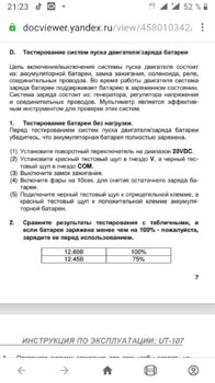

Уважаемый. На вопрос ответьте пожалуйста: откуда высокое НРЦ после заряда акб?
Только непонятными цитатами не надо отвечать.
1 час назад, krugozor сказал:
А вы его сбрасывали нагрузкой ? В инструкции к мультиметру есть указание нагрузить аккум в течении 10 секунд включением фар перед проверкой для сбрасывания  остаточного напряжения от зарядки или генератора . А фары это около 9,5-10 ампер.
ПОсле зарядки и у моих всех аккумов повышенное напряжение сохраняется некоторое время.
Изменено пользователем Hoto
Наличие пробок у японских обусловлено отсталостью технологии, как и у российских. Не всех.
3 часа назад, Hoto сказал:
Хоть вопрос был не Вам адресован, и вопрос был не о снятии поверхностного заряда, а про причины высокого НРЦ после отстоя более 12 часов... Но всё равно спасибо!
