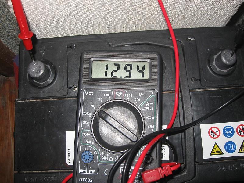

Уже больше месяца стоит после подзарядки - 12.94В
То, что в прохладе достаточно полно заряженный акум может держать напряжение хорошо известный факт, но вот заявленное значение 12,94В всё же удивило (12,8В прошло бы без сомнения).
В ноябре прошлого года оставил в неотапливаемом гараже пятилетний неполностью заряженный акум с напругой 12,6В, вчера проверил и удовлетворился значением 12,5В; была бы возможность, в обоих случаях замерил бы плотность электролита, ареометр имеется, а так пришлось довольствоваться только замером НРЦ.
Изменено пользователем UrAnMoR
@UrAnMoR, что ж ты на слово совсем не веришь? Лгуны что ли одни вокруг тебя?
Сейчас конечно ты должен попросить доказательство, что после подзарядки прошло больше месяца. Увы, но нет таких способов, чтобы доказать тебе это. Кстати АКБ через 2 месяца исполнится 6 лет и стоит он сейчас не в прохладном помещении, а при +20гр.
Изменено пользователем igork
@igork, что ж по твоему и удивиться человек не может удивительному для него?
Кстати, у меня точно такой же мультиметр и я всегда округляю ему второй знак после запятой, отдавая должное его "точности".
Что касается веры, то ты прав, на слово незнакомым мне людям мало верю, не обижайся, но, чс подумал что фотка сделана максимум через пару часов после снятия батареи с зарядки.
