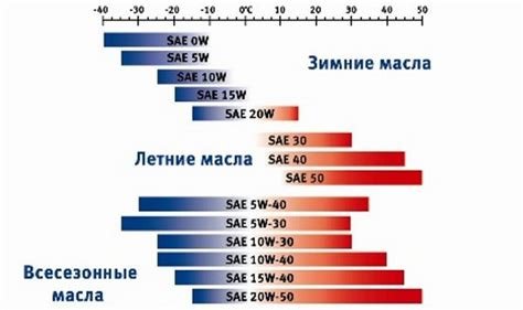

Например: 5W40 зимой, а летом 15W40. Летние это конечно SAE 30, SAE 40 и SAE 50. Вязкость высокотемпературная у них разная.
Рабочая температура двигателя 90 градусов, это температура охлаждающей жидкости, а не масла и она тоже всегда разная. Разная зимой и летом, на трассе или в пробке и т.д. больше или меньше.
 Если в Вашей дыре нет летних масел, это не значит, что их нет!)
Почитайте чем отличаются летние масла от зимних и всесезонных.

[Offtop] "летние масла" вязкости 15W-40" в современных реалиях себя изжили и больше применимы к старым авто и к авто, где эта вязкость предусмотрена заводом-изготовителем. Современные 0/5w-20/30/40 являются всесезонными маслами, они гарантируют смазку и защиту двигателя в широких спектрах температур (t ~ -40 до +50C) и прыгать до 10w/15w нет никакого смысла.[/oftop]

Ну вообще то речь шла о старом двигателе Рено Логан.В Ваз 16 клапанный мой тоже есть рекомендация на лето 10W40, 15W40.
И никто не кому и не говорит прыгать или менять. Рекомендация была о "возможно лучше для лета"!

Для ваза есть рекомендация завода изготовителя  всесезонные 10W40 и более летнее 15W40 причем и 16 клапанные. И есть рекомендация в зависимости от пробега.
 Вот как раз в  15W40 можно плюхнуть Синтолюкса.
Никто Вас не заставляет заливать летом 15W40!) Для Вас придумали 10W40 и 5W40.
