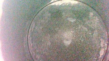

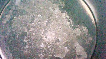

Не в масле у меня дело, парни. Просто в очередной раз что-то совпало  (переход на другое масло и начавшийся его жор).  Лукоил тоже уходит жестко. Почему сразу подумал на масло? Ибо первым делом выкрутил свечи : сухие и чистые. Поршня в нагаре, но сухие. А в моём понимании при таком диком расходе там все просто обязано блестеть от количества масла в цилиндрах. Ну и цвет масла после 1.5т пробега (но там скорее всего меньше на сотню - другую..). У знакомого заглянули в цилиндры ДО последующих событий (прикреплённые фото дешёвого эндоскопа).
Стоит отметить, что стиль езды у меня до 3000 оборотов ("пердун режим" как говорят... Кому интересно : смешанный расход при таком стиле на 1.8LDA - 7,8 местность горная). Ну и как писал пальцы у меня звенели. Докатал бак, поехал заправил грубо говоря пере95й или недо98й. Детон исчез. Ну и ,думаю, дай-ка поднавалю слегка. Поездил на повышенных (для меня) в общем 50 км. Сегодня поехал на замер компресии. Прогрел, по трассе 6км проехал на 4-4.5 т/об.  Выкрутил свечи и вуаля - все 4ре поршня мокрые. Компрессия - 16. Во всех.
Сапун чистый, дыма нет. Так что... Склоняюсь к кончине МСК (повторюсь  - порядка 150т. после капиталки, какие колпачки стоят (производитель) -  не известно).
Изменено пользователем bertolet
