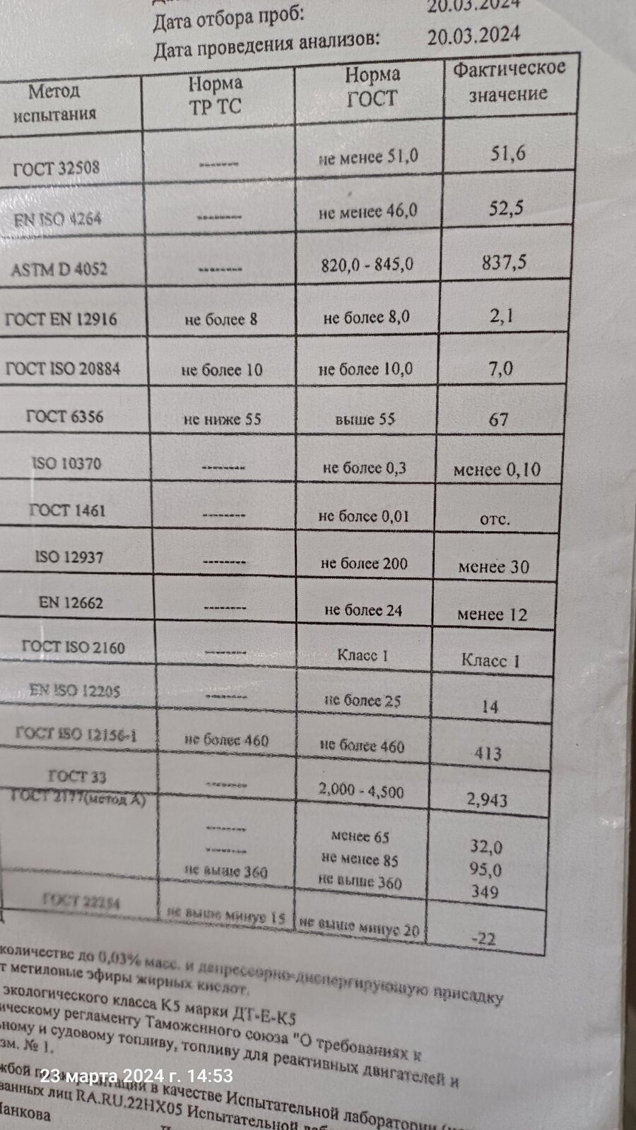

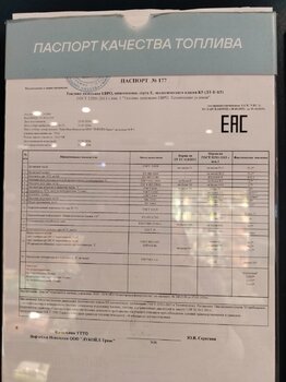

Заехал на варшавку после МКАДа и тебойл сфоткал и РН Пульсар.
Подумал, подумал и залил Тебойл с 30% кешбэком Альфа-Банка, пульсар бы залил, но в приложении альфы его нет. Проверю как едет только в следующие выходные.
Что-то из-за выложенного выше паспорта гпн не захотелось заливать.

Спасибо за паспорта.
Луойл-Тебойл хоть и с Нижнего, но там похоже не произведён. Межсезон, так рано вероятно с Волгограда подвезли... Но по цифрам ГПН паспорт лучше, чем Лукойл-Тебойл... причем по всем важным параметрам :pardon:
У Роснефти хуже ЦЧ, ЦИ и чуть жирнее по плотности, значит на высоких оборотах должен показать себя хуже (на обгонах). Но плотность будет плюсом для города и круизной скорости (расход), серы меньше (удивлеяет (это + для прожига), фильтруемость честно зимняя, присадки вот кот наплакал (но хотябы есть).
Во всех случаях хочется добавить смазки...
