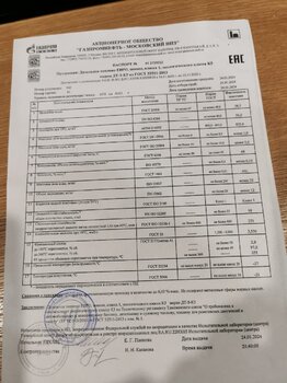

Киевское шоссе , заправка №180 , топливо с НПЗ Капотня
Таким же заправился! Отлично!
Смазка подкачала сильно. В остальном норм
