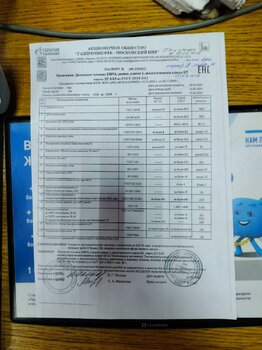

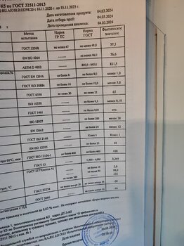

Мне не повезло со смазкой . Киевское шоссе заправка №180. 01.03.24.
14 минут назад, Саша77 сказал:
Зимой это не так критично. У холодного топлива смазка в разы выше

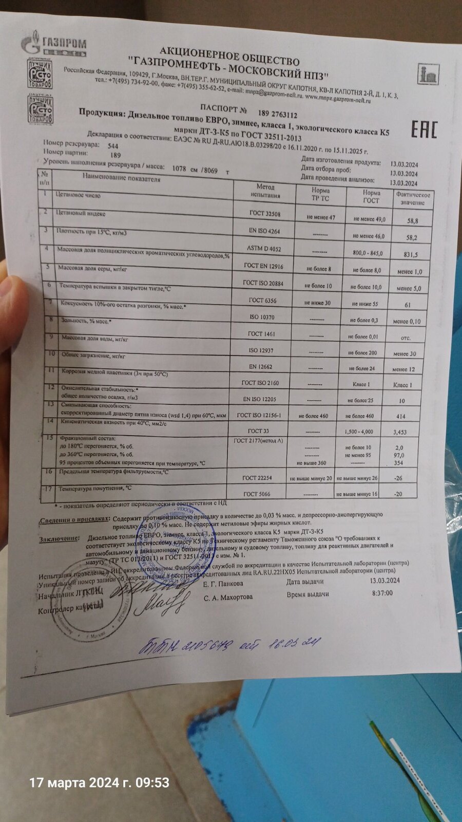

Интересно какой сейчас паспорт на симферопольском? Может кто заправлялся. Думаю, что завтра заливать.
Вчера заправил 42л на симферопольском шоссе между мкадом и цкадом под Александровкой где предварительно на дублёр нужно съездать. До этого литров 70 использовал Лукойл (так получилось, что Танеко в Воронеже не оказалось) волгоградского НПЗ с паспортами средней паршивости (цч 51, пау почти 3, сера на разных заправках скакала от 5 до 7, единственное смазка была +-360). И хочу сказать, что и по тяге и по звуку Лукойл больше понравился моему авто. На гпн снова эти звуки пальцев даже на скорости 140 км/ч слышны, так и в сравнении с Луком какой-то звук вибрации появился, если сравнить по ощущению с варкой чего-то в кастрюле, то у Лукойла все варева внутри кипит, но сама кастрюля не шевелится, а на ГПН и варево кипит и сама кастрюля при этом скачет на плите. Раньше такого не замечал. Может ГПН попался не очень, а лук наоборот хороший. Даже прям и не знаю. Может и правда для дастеровского к9к пофигу эти низкие ПАУ, серы, цч.... С Лука ушел из-за того, что зимой 2021-2022 один раз чуть не стал на трассе. Теперь задумался... Буду ещё проверять, сравнивать. Сегодня в Воронеже посмотрю, что за паспорт на Танеко, его попробую. Может потом ещё сравню с Лукойлом. Блин, втянули вы товарищи форумчане в эту игру со звуками. Раньше ездил и в ус не дул. Теперь не только тягу оцениваю, но и к звукам прислушиваюсь, хотя хорошо ли эти звуки или плохо, хз...

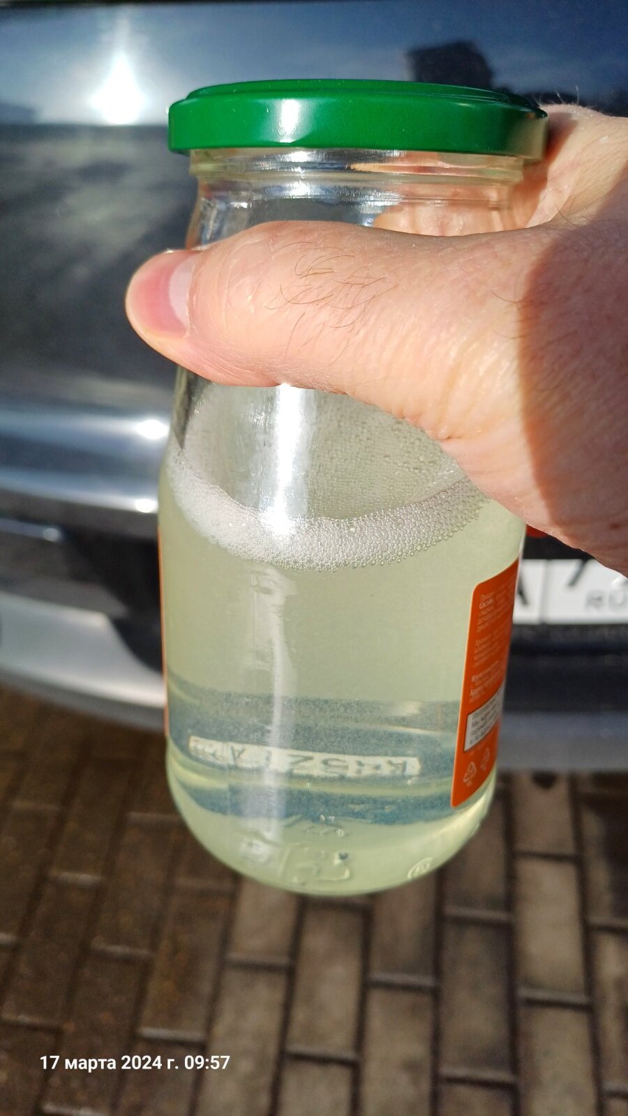

Люблино.
Прозрачнаое.
Изменено пользователем Акбарс Альбертыч
4 часа назад, Акбарс Альбертыч сказал:
Люблино.
Прозрачнаое.
Ну не как вода конечно.
