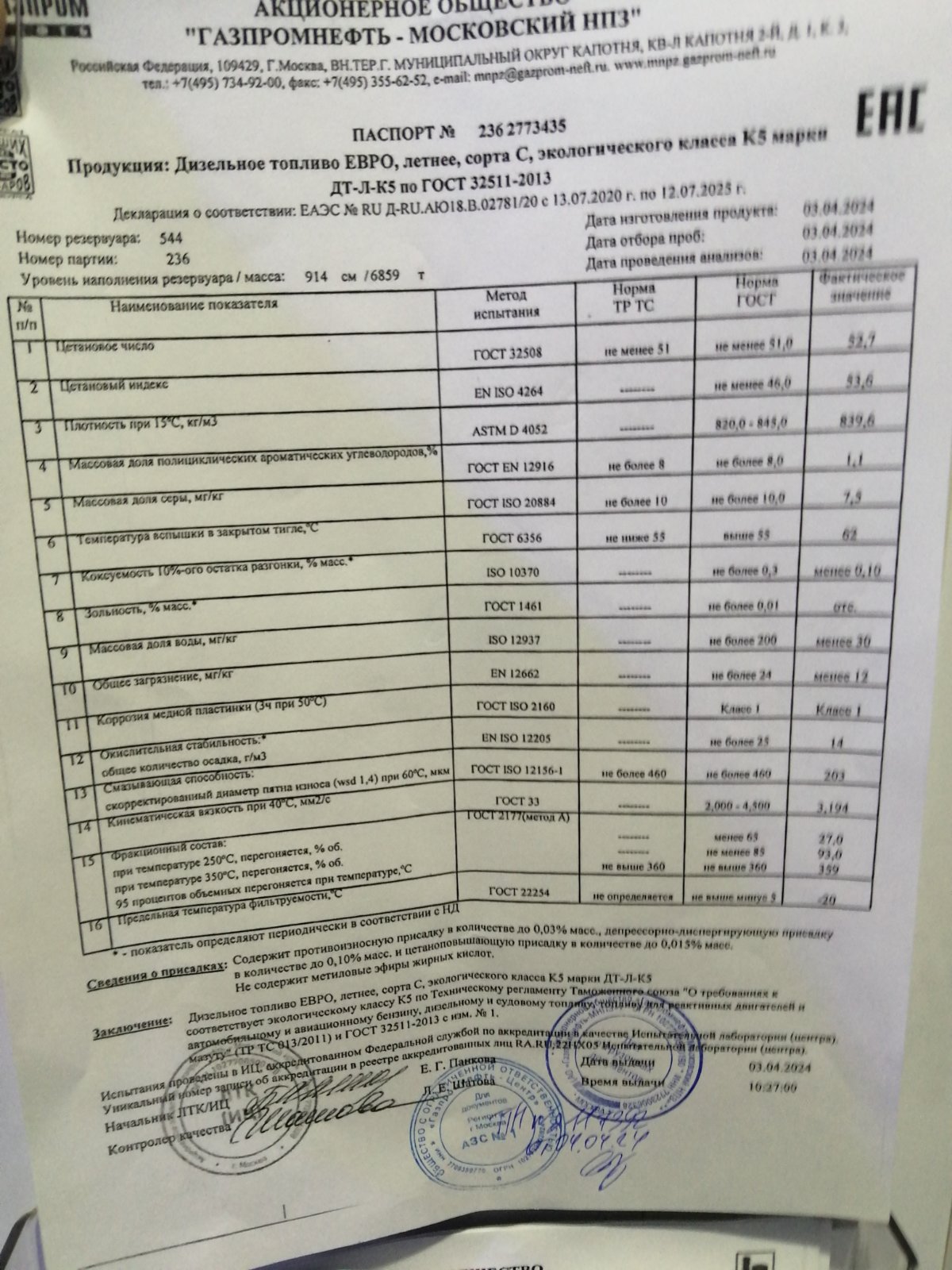

АЗС #23, Реутов. Летнее уже
18 часов назад, vladgalak сказал:
Смазка огонь

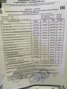

АЗС # 1, Минское шоссе, 24 км, в Москву.
Смазка 203! Это что за чудо такое???
3 минуты назад, kap сказал:
Стандарт афро-7
Про стандарты не скажу , но налил 50 в бак и 20 в канистру . Едет бодро )

Пока я ехал уже лето на АЗС 123 Москвы... ЦЧ хорошо, плотность шик, а вот сера и смазка грустная...
Едет замечательно и очень даже экономно. Пока мне больше понравилось чем до этого на танеко полуарктика.
За прожигами понаблюдаю

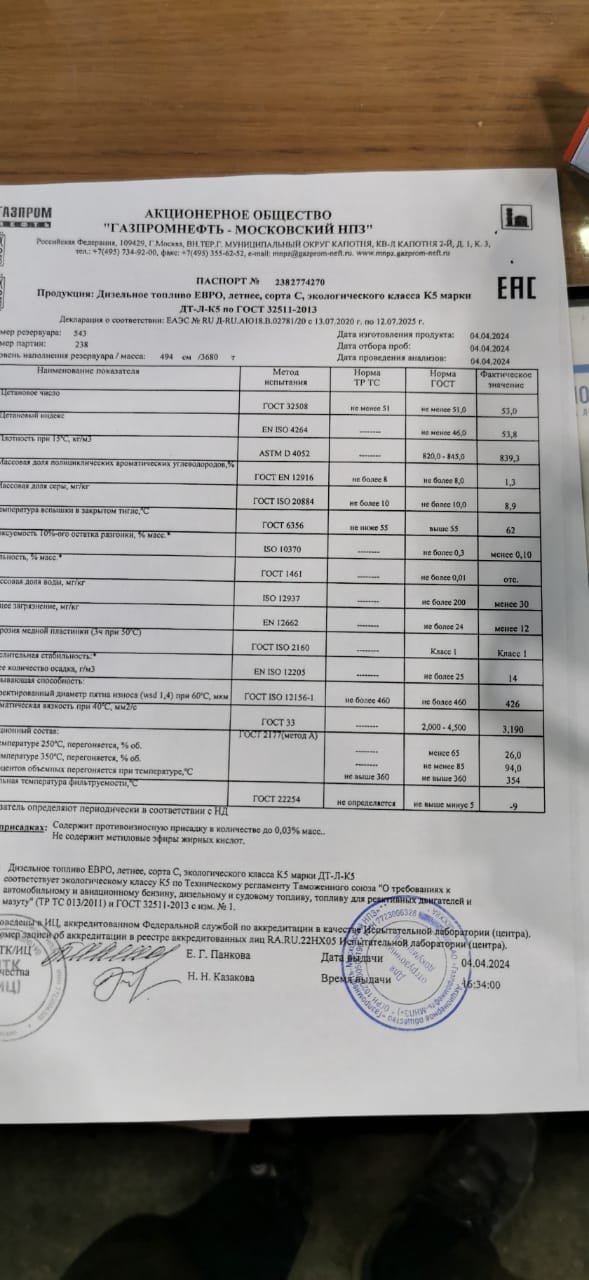

Заправился в пятницу на ГПН .
Паспорт так себе .
Серы много , смазка отстой .
Буду думать .
Так еще на лето цена ни копейки не упала , а еще и на 20 копеек выросла .
Народное достояние мать их))

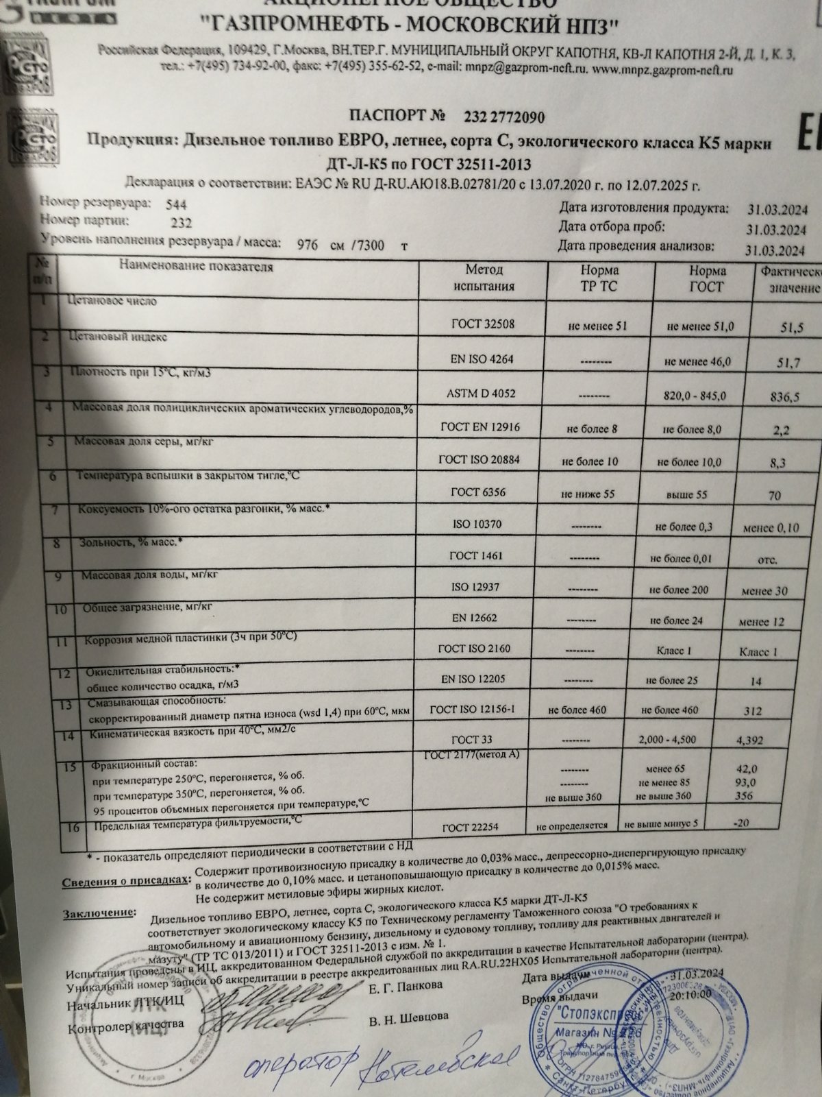

04.04.2024 в 10:33, vladgalak сказал:
Такой же сегодня залил на АЗС 352, что около Лешково. Недалеко от Нахабино.
