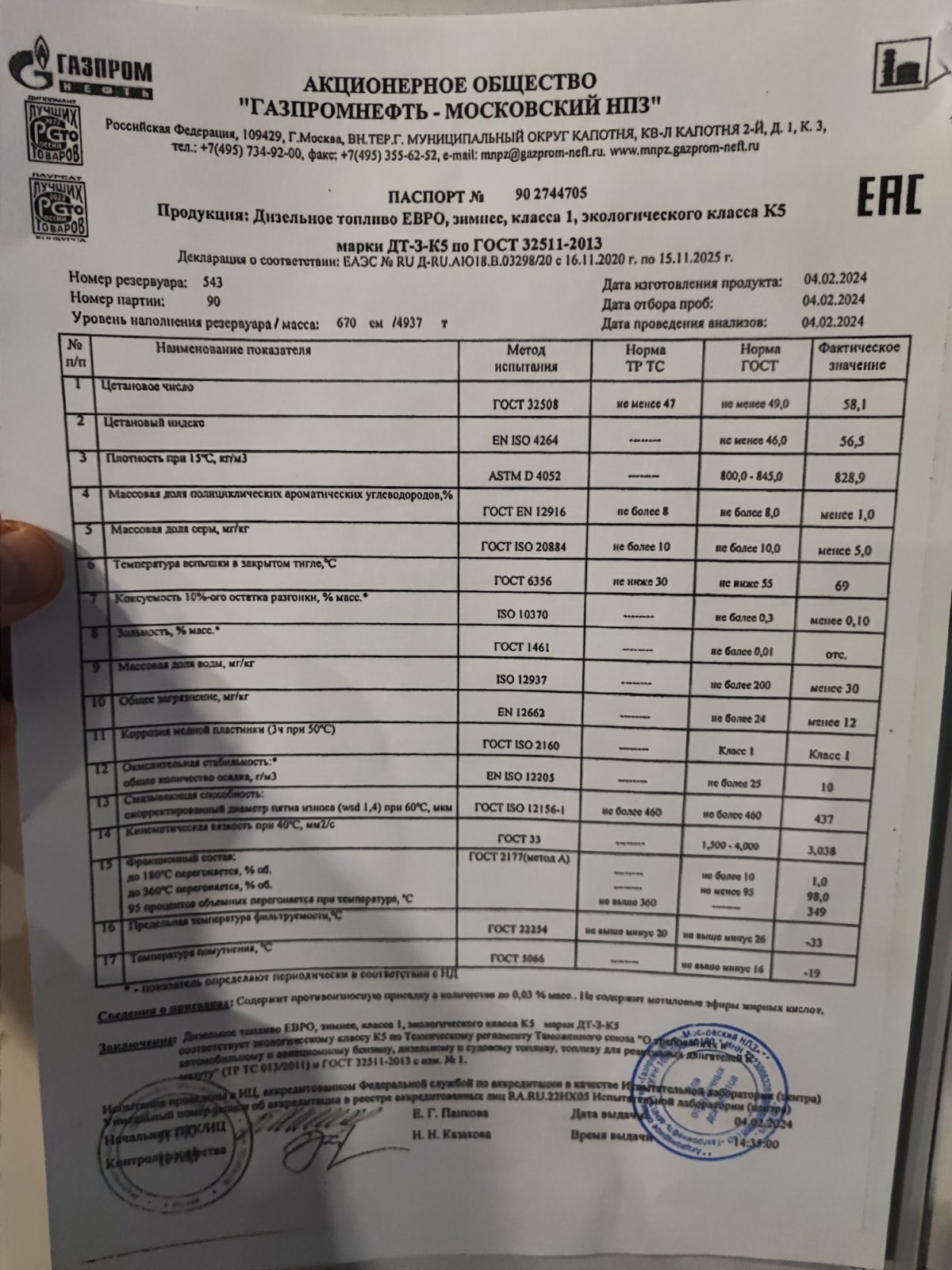

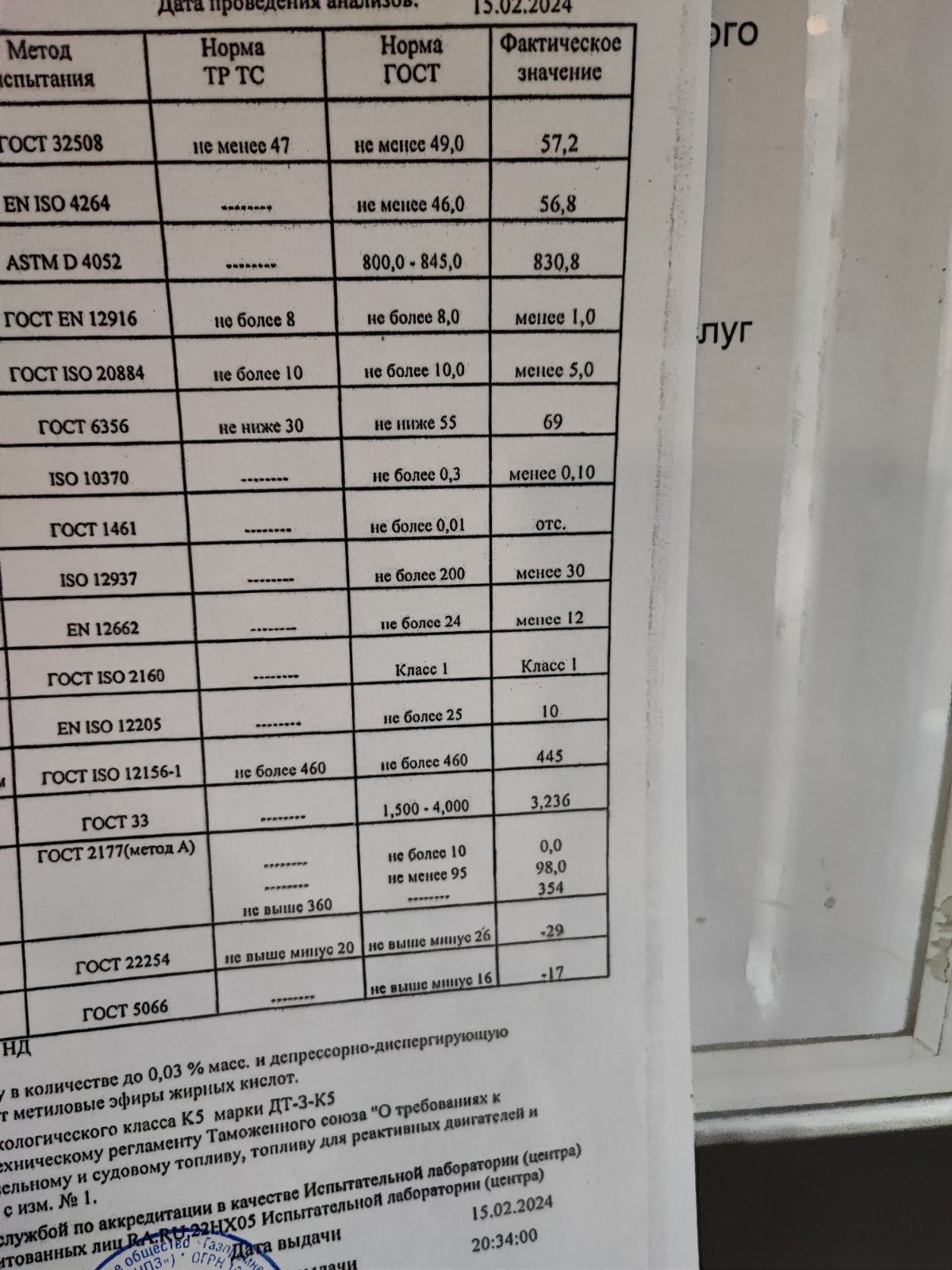

Что-то очень мало на форуме отзывов по этому ДТ-Опти. У кого есть долгий опыт использования, как оно? Зимой как? Есть свежие паспорта?
Прошлой зимой на газпромнефте многие дизелисты замерзли, а сейчас ситуация исправилась?

Паспорт старый, скорее всего.
Это беда ААЗС ГПН.
43 минуты назад, Dmiter сказал:
Это беда ААЗС ГПН.
от 13.01 вечер разлив. Я думаю в районе 15-17 оно было на АЗС

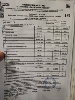

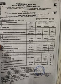

21 минуту назад, Kotov_VaS сказал:
Сегодня 4 февраля.
1 час назад, Dmiter сказал:
Сегодня 4 февраля.
Согласен, если есть более свежий паспорт выкладывайте. В районе 15-17 февраля началось потепление, поэтому думаю, что изменения если есть , то небольшие. Ориентир это среднесуточная температура , последние две недели -8+3, практически плато.
1 час назад, Kotov_VaS сказал:
15-17 января?
41 минуту назад, IlyaKosino сказал:
15-17 января?
Да)

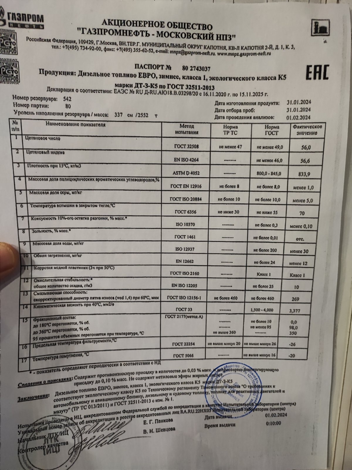

4 часа назад, Dmiter сказал:
Это беда ААЗС ГПН.
Из-за этого не хочется на ААЗС их заправляться, а рядом как назло. Хотя зимним в принципе можно иногда))

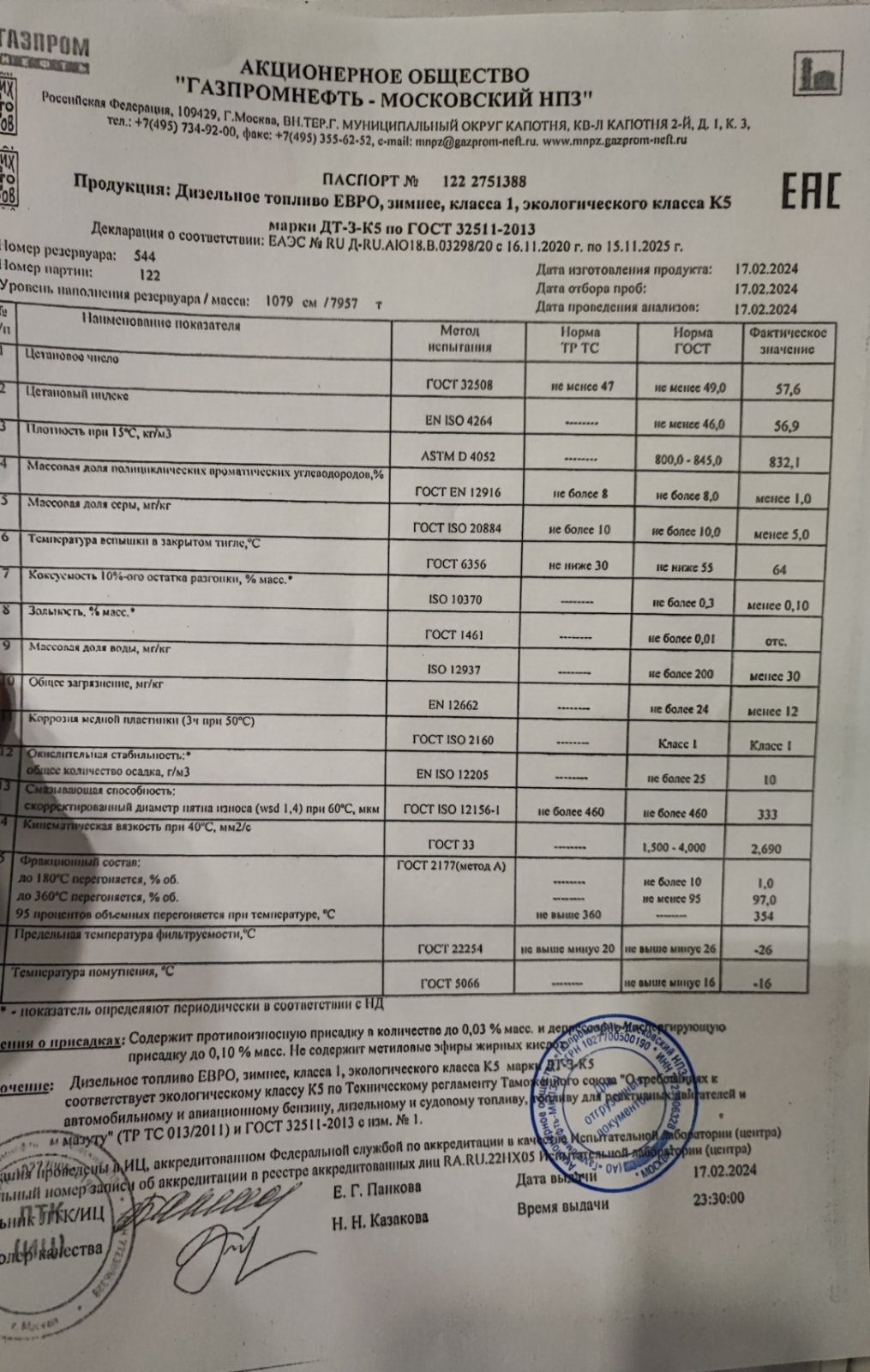

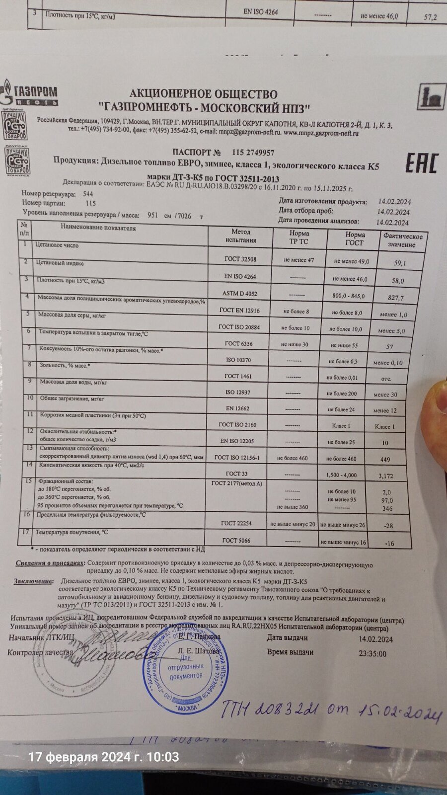

Тоже не доложили смазки
17.02.2024 в 16:26, scout01 сказал:
Все вроде бы хорошо у ГПН , а вот смазка вечно скачет .
14 часов назад, Саша77 сказал:
А бывают рекордные значения) 189 смазка. Вообще первый раз такое вижу. У ГПН от супер хорошо, до очень херово по смазке, постоянно качели
