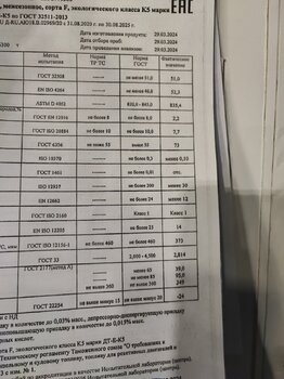

Паспорт посмотрел после заправки))
Деградация, но если обстрелы нпз не прекратятся, заправиться таким будет большим везением.

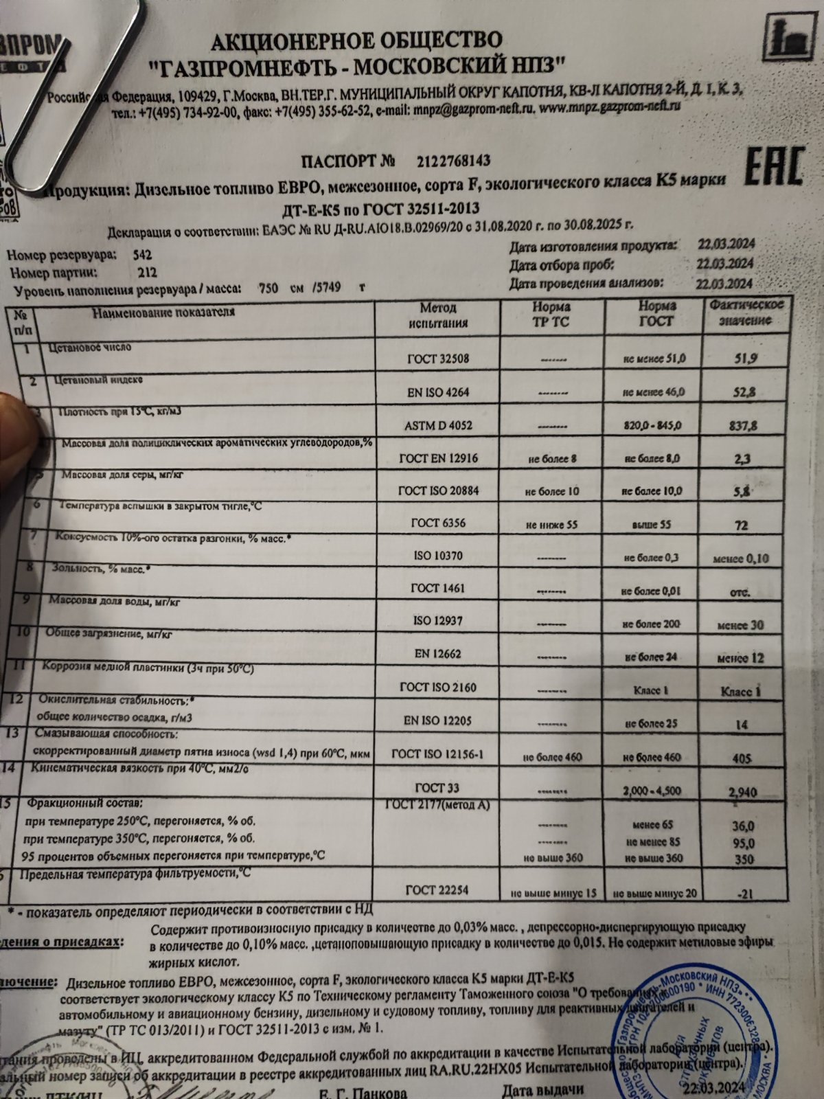

4 часа назад, Акбарс Альбертыч сказал:
Люблино
Похоже пора возвращаться на Танеко с такими то паспортами)

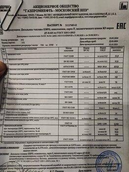

22 часа назад, scout01 сказал:
Русаковская наб

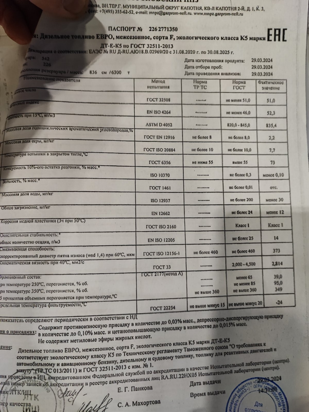

К сожалению, в Москве больше выбора нет. На ТАНЕКО +/- те же цифирьки. вчера заправился ТАНЕКО- разницы нет. Но, с другой стороны на каждой заправке ждать улучшения от предыдущей как то глупо... И там и там топливо вполне приличное (На ТАНЕКО в паспорте вчера ЦЧ 52,1, ароматика меньше 1, смазывающая 400.). едет нормально.

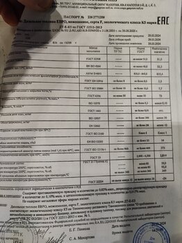

22.03.2024 в 23:27, djinaik сказал:
по цифрам ГПН паспорт лучше, чем Лукойл-Тебойл... причем по всем важным параметрам :pardon:
Опробовал этот тебойл (хотя конечно смесь, так как в баке Танеко чуть было). Потом, сегодня, залил Танеко заводское в Воронеже. В общем походу дизелю к9к лучше паспорта лукойла, чем танеко (и заводского тоже) и гпн (зимнего). Не знаю уж в каких именно цифрах дело. Но теперь все чаще буду заливать луку, чтобы удостовериться. В общем как только залил Танеко опять этот звук пальцев появился. По тяге пока не понял, по городу пока ездил, завтра трасса, погляжу. Но у заводского Танеко с тягой обычно нормально. Может причина , что у Танеко и зимнего ГПН ЦЧ ниже ЦИ или просто для к9к нужна сера и ароматика, хз, короче. Буду дальше проверять. Надо еще попробовать летнего ГПН, вроде цифры хуже зимнего, а вдруг будет норм...
