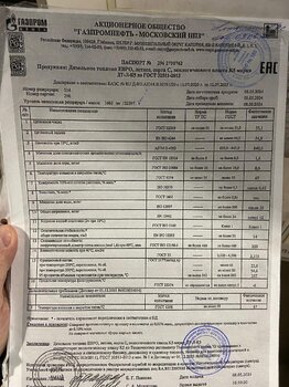

Главное, чтобы цифры в паспорте совпадали с цифрами в ёмкостях АЗС.
1691176541_WhatsAppImage2024-05-09at17_02_20.thumb.jpeg.b46a87e29b601cdd44356726cdca0389.jpeg
Заправка в капотне, Смазка какая то странная, бывает вообще такое?
Отличная смазка. Но и топливо сернистое…

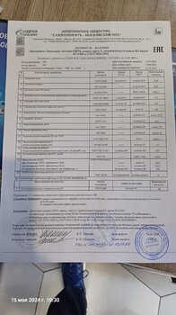

АЗС 79. Калужская область. После заправки пропала стрекотня при разгоне (был танеко). Едет хорошо.
1 час назад, Акбарс Альбертыч сказал:
О теперь знаю как этот звук называть :). Он из-за низкой плотности и высокой ЦЧ/ЦИ. Но на трассе когда едешь 100+ его не слышно, а в обгонах веселее.
Минусы этой партии ГПН:
1. сера на пределе (не для Евро-6 моторов)
2. смазка хромает (хотя пытались присадкой улучшить). При этом паспорт выше смазка шикарна и ЦЧ/ЦИ получше... будто качество зависит от главного инженера: один щедрый на присадки, другой экономит :)

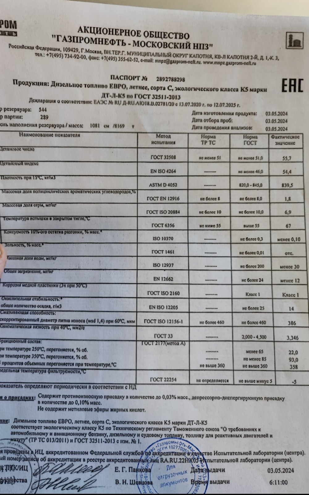

Да, плотность так себе 825. Ци и цп я бы не назвал высоким. 55

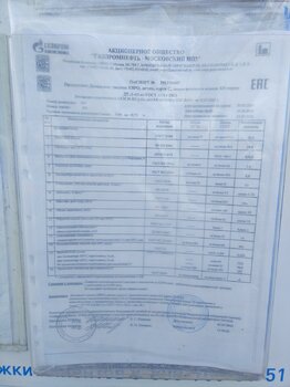

В Питере вчера на Коломяжском смотрел паспорт ( не сфотографировал), очень средние показатели ЦЧ 54.5, Плотность 835 и смазка 404. В Москве конечно гораздо краше дизель у них.
