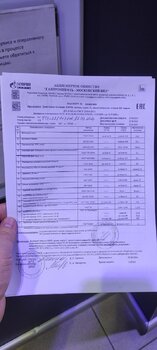

Что-то очень мало на форуме отзывов по этому ДТ-Опти. У кого есть долгий опыт использования, как оно? Зимой как? Есть свежие паспорта?
Прошлой зимой на газпромнефте многие дизелисты замерзли, а сейчас ситуация исправилась?

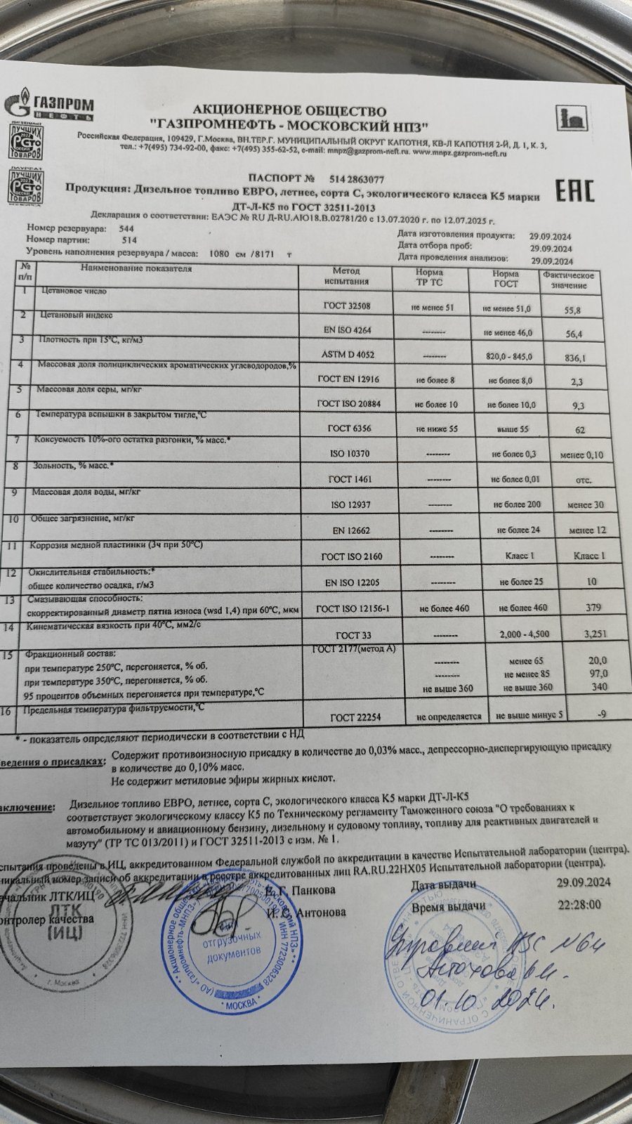

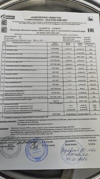

Обычный дизель Мск Обручева
Изменено пользователем Kotov_VaS
фото поменял

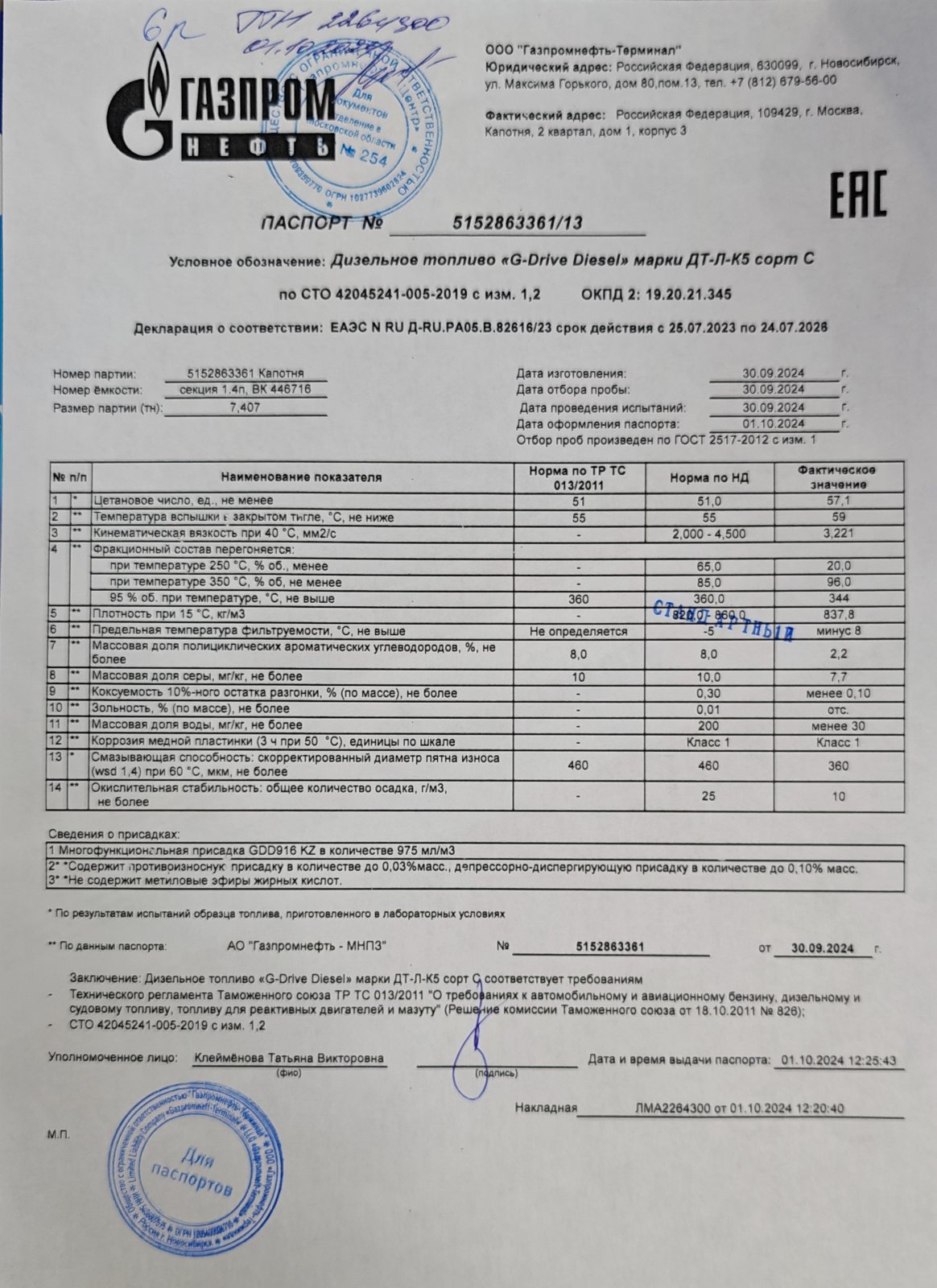

По цифрам вроде как да, цифры как в прошлом году, до прилетов на НПЗ.  В прошлом году на ГПН дизелек ехал прям круто. НО вот если субъективно сравнивать ощущения по езде год к году, то сейчас не чувствуется цетана в 56 ))

Вы как то невнимательно читаете. Я написал ЛУЧШЕ... Но когда летом ЦЧ подбиралось к 58 движок на самом деле просто отстреливался... Отзывчивость была на высоте. В конце концов хартийное топливо Евро-6 должно быть 55, если мне память не изменяет.
