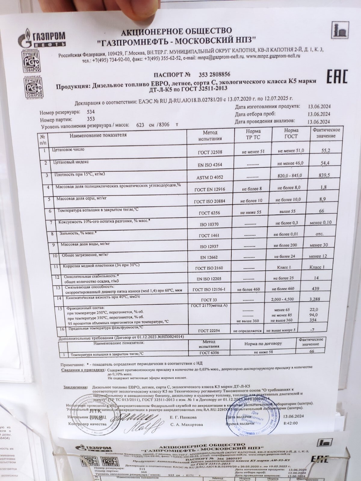

Что-то очень мало на форуме отзывов по этому ДТ-Опти. У кого есть долгий опыт использования, как оно? Зимой как? Есть свежие паспорта?
Прошлой зимой на газпромнефте многие дизелисты замерзли, а сейчас ситуация исправилась?

Орел. Все супер за исключением серы.
9 часов назад, amitab сказал:
Я бы сказал за исключением ;
серы,пау ,смазки.
цч хорошее среднее.
плотность высоковата
1 час назад, Vladimir 33 сказал:
серы,пау ,смазки.
цч хорошее среднее.
Высоковата для чего?)
Забавно выглядит температура вспышки 2раза.
1 час назад, Dmiter сказал:
Это если придираться))) по верхней границе. Она особо не важна.

Как это не важна ?
Вон на Танеко плотности нет вообще , так у меня расход на Танеко сразу плюсом идет пару литров .
Уверен плюсы плотности и не только в расходе.

Согласен. Чем больше плотность, тем больше ВЕС топлива в 1л. А энергия, выделяющаяся при сгорании топлива прямо пропорциональна его весу.

Согласен. Я имею ввиду что на фоне других показателей не так важна.
Танеко чистая на всё , легче. Да на танеко расход чуть выше.
От состава как я понимаю зависит плотность. По этому у Гпн она выше,не очищена она так как танеко соответственно и плотность такая быть не может.

Мне кажется, что очистка здесь не причем. 3ppm серы не добавят 20г\л по весу топлива в 1 л. Просто более тяжелая нефть в переработке у ГПН. Вот если бы ТАНЕКО GTL - дизельку делала, то тут бы совсем иной разговор был. Хотя (но это не точно) достаточно давно, когда я начинал заливать ТАНЕКО было ощущение, что она реально чистит топливную аппаратуру. Через 3-4 сожженных бака двигатель переставал звенеть на разгоне  и явно улучшал отдачу.

А писали вроде и не применительно к взаимосвязи очистки от серы и плотности.

Я конечно не химик, но на мой взгляд растворение любых веществ с большим удельным весом ведет к увеличению удельной плотности раствора. У ДТ удельная плотность грубо 850 кг\м.куб, а у серы 2086кг\м.куб. Поэтому делая очистку от сернистых соединений нефти уменьшаем плотность ДТ

Я тоже не химик, но снижение серы в ДТ с 10мг до 5мг/кг не дает такое понижение плотности, как у Танеко (дает, конечно, какое-то, но не основное), т.е. у него фишка в другом, получается.
