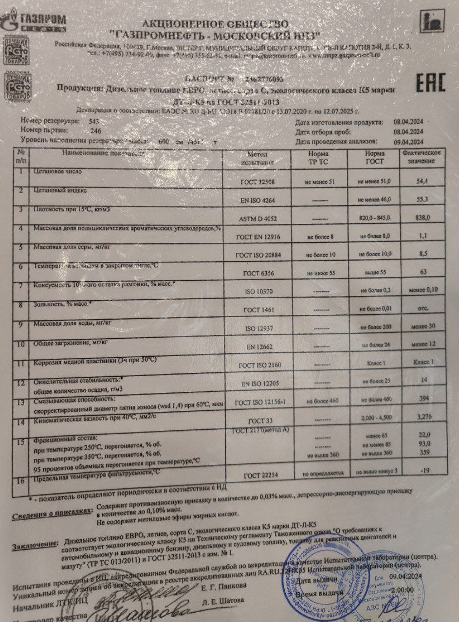

Тверь, лето -19 !
ЦЧ = 54.4 (ЦИ 55.3)
Смазка = 394
Плотность = 838
Сера = 8,5
По жопометру едет отлично+экономно и на трассе и в городе (вибрации и звук норм).
Вероятно, ошибочно назвали летним, т.к. добавили зимние присадки... -19 (может срок годности у неё и нужно утилизировать?). А если закончатся присадки то рискуем получить ГПН со смазкой 420+... Причем выше есть паспорт тоже от 03.04.24, но соседний резервуар 543 (этот 544) так там ЦЧ/ЦИ сильно просело и присадками его поднимали и тоже -20 (т.е. не остатки зимнего так портят). Присадок в Тверском ЦЧ/ЦИ нету (что хорошо). Но это значит - нет стабильного норматива (разбросы заметные). Могу предположить, что по трубе приходит нефть не общим миксом на переработку со всех скважин, а партийно с разных концов страны (утром скважина 113, в обед 150, на ужин 240) и потому как повезет в резервуарах.
ГПН с Капотни летний пока меня радует, но нет стабильности... смазку можно пока не добавлять. Вот только серы много... хотя пару лет назад серы было 5 - 6 (привет Танеко Евро-6). Для трассы пофиг, хоть пусть 10 будет - сгорит. А в городе копится, прожигается тяжелее советую избегать тем у кого Евро-6 дизель, если не торопитесь сажевый удалять...

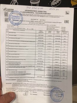

АЗС # 120, внутренний МКАД, 43 км.
Зимнее! Или паспорт старый...
3 часа назад, vladgalak сказал:
Скорее второе.. слева сверху отметки 01.02.2024
1 час назад, Dmiter сказал:
Может  ниже была еще синяя печать с числом и подписью . Проглядел  ((

Заправился на "пьяной" дорожке из Шереметьево. Быстро, однако возить топливо стали. Только изготовили и в тот же день топливо на АЗС. Может, связано с тем, что на топливопроводе заправка стоит? Который с завода в аэропорт проложен? (ИМХО). Была бы смазка получше, назвал бы топливо отличным. Но едет хорошо. Жопомер доволен!

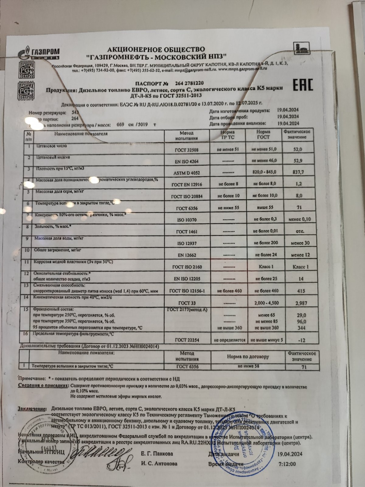

Не торт
Вот такое сегодня АЗС 114, у Северянинского моста.
