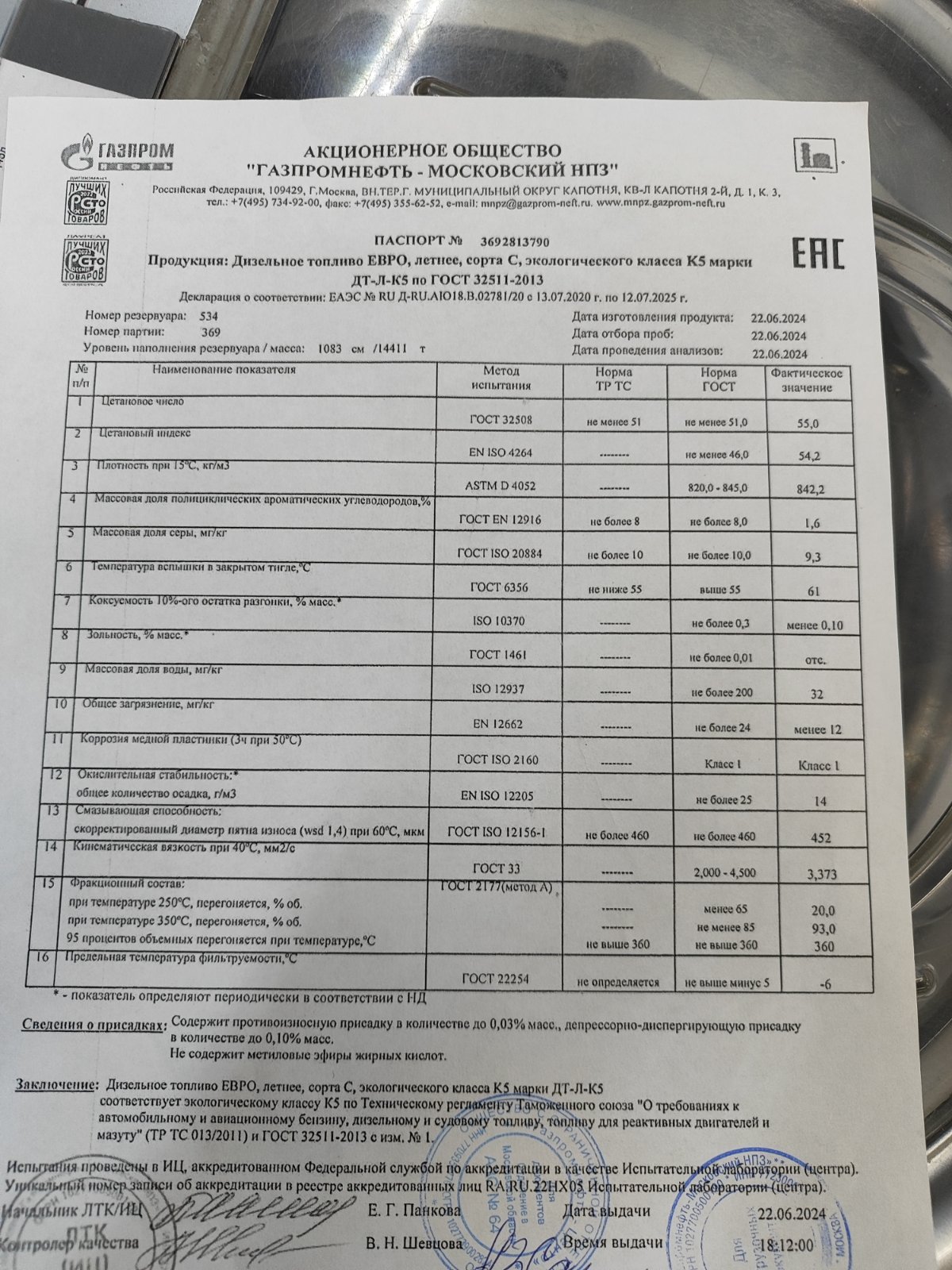

Вчера заправился на Земледельческой. Паспорт средний, но едет нормально и на холостых достаточно тихо работает. Что интересно то что дизель на заправке ГПН из Киришей то есть Сургутнефтегаз.
Тверь, по характеристикам плох. Кажется, что теперь всегда такое заливать будем)

По-моему да (про колонку), сейчас точно не вспомню, но если было бы два ДТ или без G-drive думаю обратил бы вниманте. На стелле точно было указано, что только G-drive. Обратил внимание, так как сначала на Симферопольском шоссе сунулся на АЗС, а там G-drive не было, посмотрел паспорт, потом спросил оператора, оказалось, что неправильно в приложении посмотрел, G-drive было через дорогу (там в приложении глюк, на крупном масштабе показывает АЗС на одной стороне дороги, а на детальном на другом) , и на стелле обычный был. Потом через приложение внимательнее смотрел и по пути выбрал АЗС в Серпухове.
